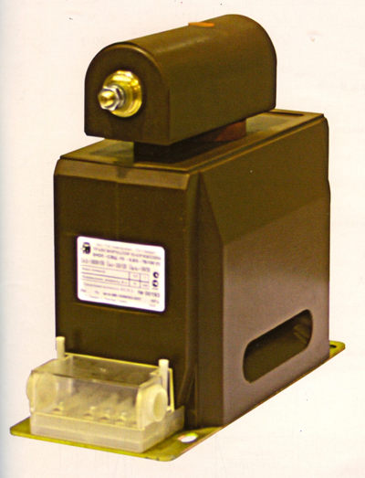

Сообщение ABK Пт Июл 24, 2009 12:03
И тем более, что предлагаемый трансформатор - измерительный. А не силовой. Такой например
