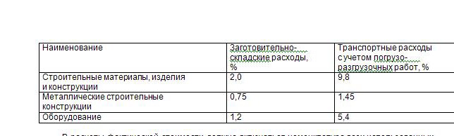

Уважаемые коллеги! Прошу прощения, если эта тема уже поднималась, но по поиску я не нашла. Вопрос такой: раньше в тех. части к индексам пересчета для г. Москвы указывались затраты на заготовительно-складские и транспортные расходы для оборудования (1,2% и 5,4%) и для материалов (2% и 9,8%) соответственно. В новых же индексах ничего на этот счет не сказано. Как же тогда принимать эти расходы? Так, как и было раньше? или на основании МДС-35 по п.4.60 и п.4.64?

Я брала заг.-скл.: на оборудование 1,2%, на материалы 2%; транспортные 3%, замечаний в экспертизе не было

По старому в индексах посмотрите тут:

Как всегда, ясностие нет =) ладно, буду пока брать по-старому, а там переделаю, если будут замечания...
