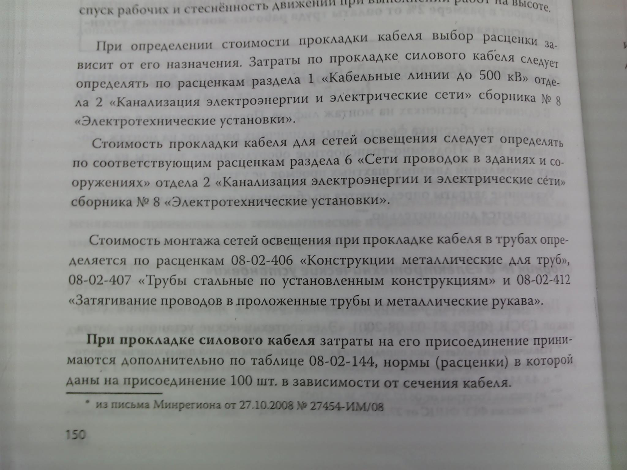

Как написано в Практическом пособии выпущенном ФЦЦС, способ определение затрат по прокладке кабеля следует определять по его назначению, если это сети освещения тогда по разделу 6 отдела 2 сборника м08, если силовые, то по разделу 1 отдела 2 сборника м08.

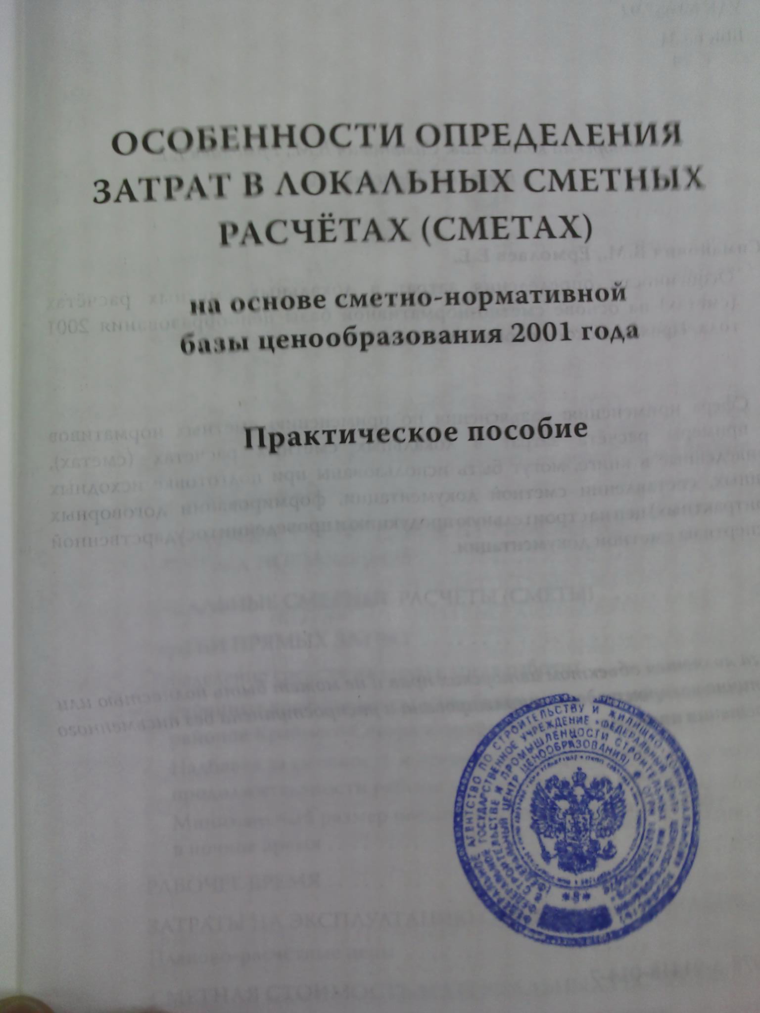

А полное название пособия? Подскажите, пожалуйста
Юлия. г.
Сообщения: 1705
Откуда: Московская область
Re: Прокладка кабеля по лотку.
Сообщение mozgulina Ср Июн 24, 2009 10:29
Вот
 mozgulina
Сообщения: 208
Сообщение Юлия. г. Ср Июн 24, 2009 10:33
Оперативно, нечего сказать. Спасибо!

Сообщение mozgulina Ср Июн 24, 2009 10:36
Пособие в принципе не плохое, есть в нем здравые мысли

Спасибо большое, только вопросик: это пособие какого года издания? Хочется позвонить в РЦЦС и сказать стр. такая-то , у них в списке литературы такое есть, только 2009г, это оно?
Савина
Сообщения: 47
Зарегистрирован: Вт Ноя 04, 2008 10:44
Откуда: Волгоградская обл.
Сообщение mozgulina Ср Июн 24, 2009 11:48
Да, 2009 г.
