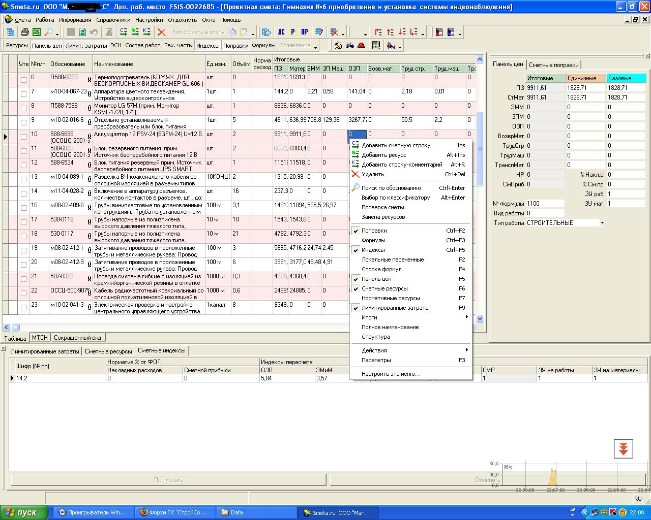

Сообщение Brigadir Пн Май 25, 2009 22:00
пробывал ПКМ во всех частях экрана, ничего не получилось

Сообщение Kir Вт Май 26, 2009 10:35
А пункт меню "Полное наименование" не на что не намекает?
