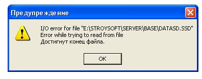

Сообщение Vlassoff Пн Апр 13, 2009 12:28
Вот ошибка, которая выводиться
Место на диске есть
Утилита проверки ошибок виснет и ничего не выдает. Сама база достаточно большая порядка 4,5 gb. Утилита проверки ошибок запускалась на выходные, в понедельник утром - пустой экран, в отличии от баз, которые несбойные.. Там сразу индексы проверяться какие-то начинаются, таблицы... :lol: А тут - пустота.

Сообщение Mikle Пн Апр 13, 2009 14:08
База испорчена. Насколько безвозвратно судить трудно, но ошибка достаточно серьезная.
А случайно не на FAT32 база лежит ???
