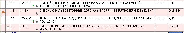

К сожалению не мог раньше. Вот фрагмент сметы по восстановлению дорожного покрытия, из которого следует, что толщина щебня 0,2.
В ресурсах битум отсутствует.

A.B. писал(а):К сожалению не мог раньше. Вот фрагмент сметы по восстановлению дорожного покрытия, из которого следует, что толщина щебня 0,2.
Конечно отсутствует :D у вас же дорога не из асфальта в этой смете)))
А по делу: существует так называемый "чёрный щебень", именно он пропитывается таким колличеством битума, но это слишком круто использовать под ваше основание!!! 20 см щебня берите, потом розлив битума по щебню 0,8 кг на м2, далее нижний слой асфальта (пористый) 5-6 см, далее розлив по 0,3 кг на м2 по нижнему слою асфальта, верхний плотный слой (В-II) толщиной 4-5 см. Эта конструкция выдержит даже фуры!!! Удачи

Сообщение A.B. Вт Мар 24, 2009 11:56
Виктор_ писал(а):Конечно отсутствует :D у вас же дорога не из асфальта в этой смете)))
Это фрагмент сметы "Разборка и восстановление асфальтобетонного покрытия"
Дальше есть
