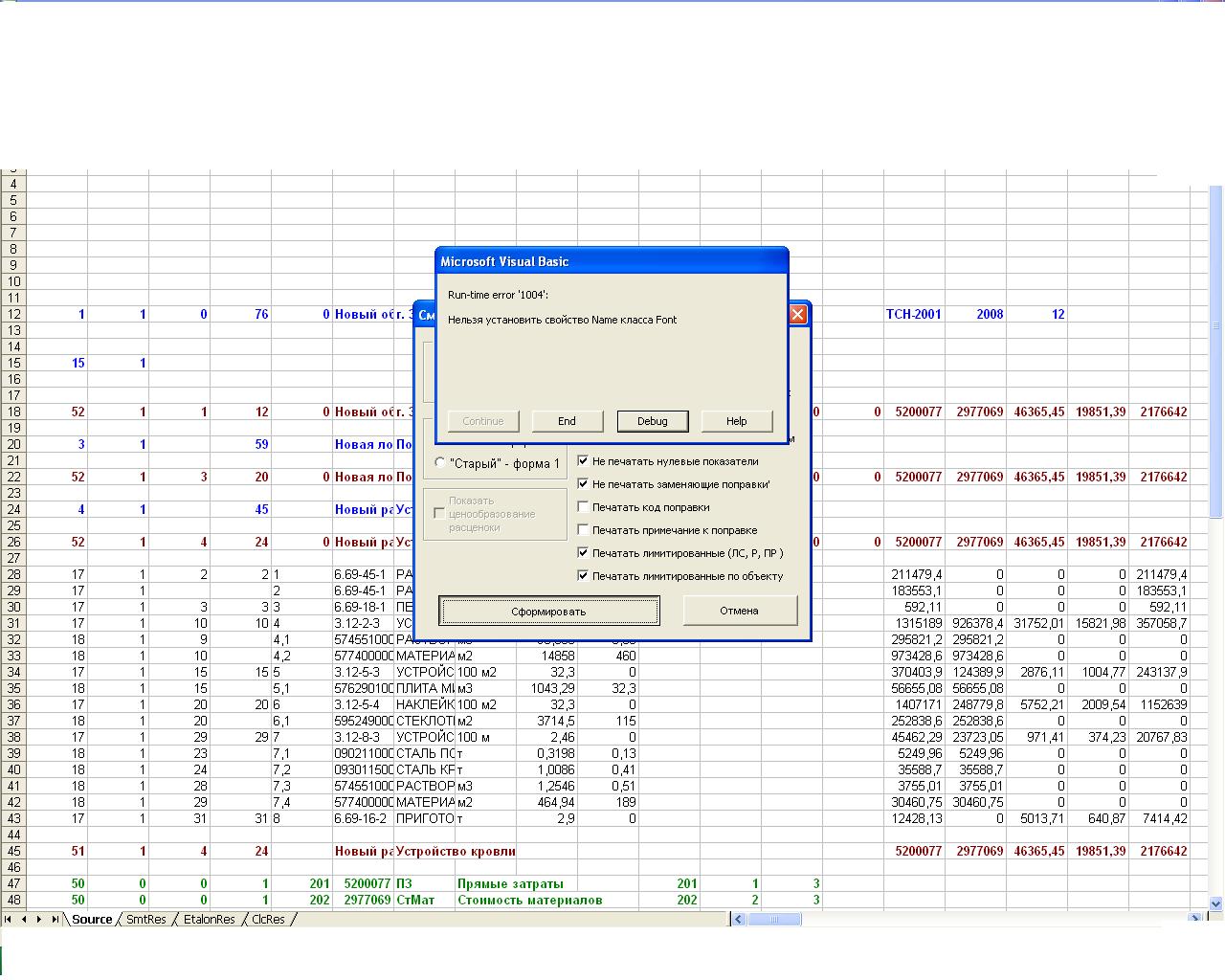

Возникла проблема во время импорта в Excel. Офис сносил и ставил по новому.
Выкладываю скрин...
Надеюсь что это какая нибудь вшивая бага, которую исправят разработчики..
Дальше прога не пускает, а работа у людей стоит :)

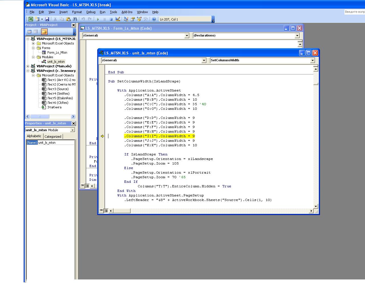

3) нажмите кнопку Debug и прикрепите к сообщению картинку
Сообщение Yasha Пн Янв 19, 2009 15:55
1 - 4.2.1.12
2 - 2003

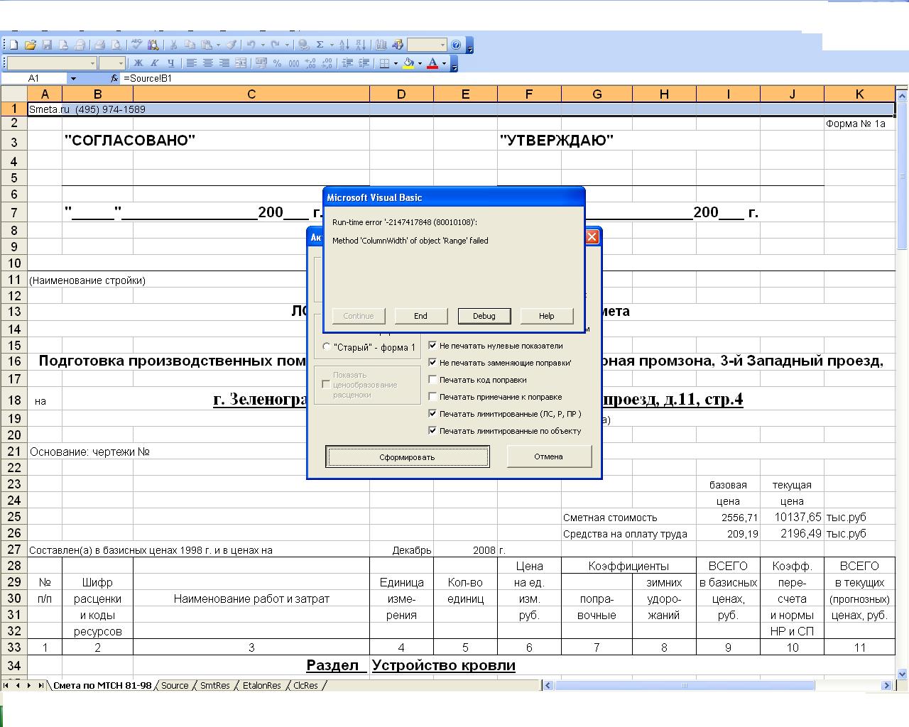

Прикол в том что они теперь разные эти ошибки.. и выскакивают примерно через 2 экспорта в Excel. Вот второй скрин, с другой ошибкой и дебагом.
