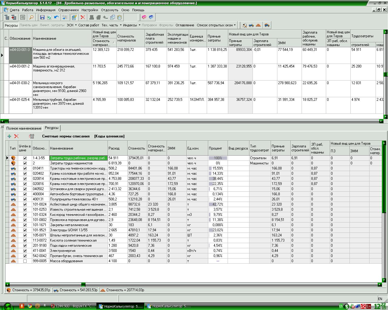

Значит правлю я сборник 4 мантажника, расценку м04-03-001-3, а если точнее свожу к минимальной разнице стоимость материалов, машин и труда в расценке с ресурсной ее частью. Работа совпадает, машины совпадают. А вот с материалами казус.
В расценке 218 099,72р а по материалам в ресурсах 207 714,03
Стоимость материаов в расценке совпадает с печатным сборником.
В ресурсной части проверил расход всех материалов с ГЭСНами и ФЕРами, учтенность неучтенность тоже проверил, стоимость каждого ресурса проверил по печатным сборникам. Все верно. А вот общая стоимость по материалам в расценке и ресурсной части не совпадает хоть ты тресни. Помогите плиз.
Это скрин расценки

Дело в том, что в технической части монтажных сборников для стоимости материалов обычно указывается: "учтён расход вспомогательных ненормируемых материальных ресурсов для производства монтажных работ в размере 5% (либо 2%) сметной стоимости материалов, учтенных расценками". Так написано, например, в пункте 4г технической части сборника м03.
207 714,03 * 1,05 = 218 099,72 с ошибкой в 0,01.
Для сборника м04 Омской области такая добавка фактически учтена, но автор (ЗАО "Сибирский РЦЦС") не соизволил указать добавку 5% в техчасти.
В Вашем случае нужно калькулировать стоимость материалов в расценке по формуле: "{Ст.Мат. по материалам}*1,05".
