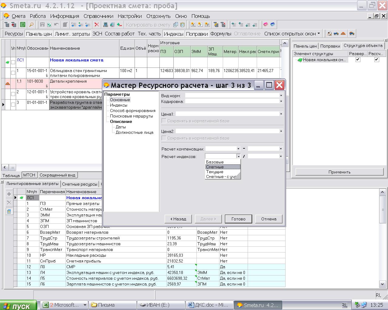

Здравствуйте. Возникла проблама с формированием ресурсного расчета. с двумя первыми шагами мастера программа справляется, а вот с третьим шагом - не очень. Невозможно выбрать ни Цену1, ни Цену2, ни цены для расчета компенсации и индексов. Даже виды норм и кодировка недоступны. В выпадающем меню все есть, но назначить ничего нельзя (см. рис.). Такая же ситуация возникает и с назначением вида цен в параметрах объекта. Виды цен в списке есть, а назначить их нельзя. Версия 4.2.1.12, базу изремонтировал по всякому. Нутром чую, что дело в конкретном компе, т.к. на другом с этой же базой и версией все работает, но не знаю в чем дело. Не подскажете, где копать?

если судить по скриншоту, на машине изменен масштаб отображения шрифтов (Крупный размер 125%)... скорее всего в данном случае именно это "мешает" увидеть назначенные параметры

Пробовал и размер изменять. Не помогает ничего. Виды цен все равно недоступны.

вернее, масштаб
