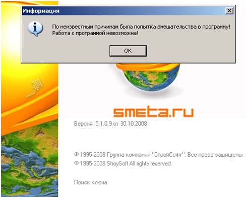

Программа Смета.ру
Версия 5.1.0.9
Операционная система Windows XP
ключ USB
Версия сетевая
Программа выдает ошибку - "По неизвестным причинам была попытка вмешательства в программу! Работа с программой невозможна!".
Это происходит после попытки настроить программу на методику составления смет:
1. В меню Справочники, команда Справочник видов нормативных баз.
2. Выбор калькуляционного режим в зависимости от нормативной базы.
3. Выбор кодов ценников в зависимости от нормативной базы.
4. Выбор поправок.
За несколько дней до этого был перепрошит ключ, т.к. программа постоянно выдавала ошибку "... Hardlock 19"(по моему, точно не помню). Непосредственно во время настройки программы вылезла эта же ошибка, работа программы завершилась после нажатия "ОК", а во время последующего запуска и до сих пор программа быдает ошибку "По неизвестным причинам была попытка вмешательства в программу! Работа с программой невозможна!".

В ключе лежат некорректные данные. Если перепрошивка ключа программой KeyProg.exe не помогает, то проблема скорее всего в самом ключе и его надо менять.
