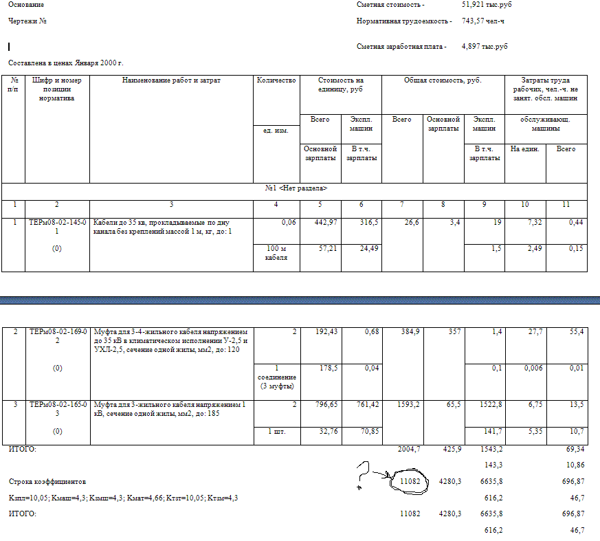

Какой коэффициент применяется? Не смогли понять.
Сообщение olegrf Вт Ноя 04, 2008 15:09
Мне делал несколько смет один знакомый в какой-то сметной программе в ценах 200 года с приведением их потом с помощью коэффициентов к 2008 году.
Привожу пример его сметы - обведенная цифра непонятно откуда берётся (суммированием или умножением на какой-то коэффициент), так и не смогли мы понять - в программе его эта цифра высчитывается автоматом. Помогите плиз понять - это важно, т.к. дома переделываю его сметы немного и соответственно нужно получить новую цифру, а как считать её неясно.

Эта смета составлена в 11-графке ,где не отражена графа "Материалы".Поэтому у вас и возникли вопросы.
Первое ИТОГО за строкой №3 :
Цифра 2004,7 есть сумма ОЗП+ЭММ+МАТ.
Откуда МАТ=2004,7-425,9-1543,2.
МАТ (в ценах 2000 г)=35,6
Далее есть индекс Кмат=4,66. Умножили ,получили в текущих ценах статью МАТ(которая в связи с использованием 11-графки не отображается)=4,66*35,6=165,9
Ваша обведенная цифра складывается из:
4280,3+6635,8+165,9=11082
Если считать в 13-графке-там статья Материалы отображена.И смета ваша составлена в программе Smeta Wizard.

Сообщение olegrf Ср Ноя 05, 2008 1:28
Вероника, спасибо огромное за оперативную помощь - теперь всё стало на свои места и я смогу смету отредактировать! Благодаря вам тайна разгадана!
