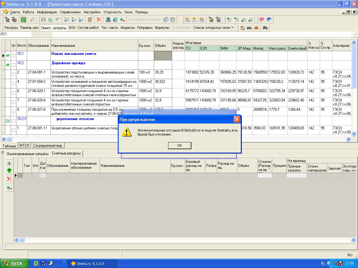

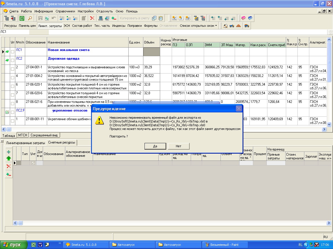

Здрасте. При экспорте в Ехсеl с начала Выдает (рис 1) потом (рис2)
Рис 2
Рис 1

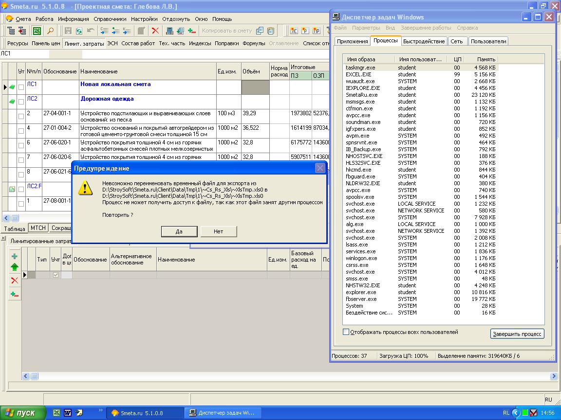

Пришлите пожалуйста картинку диспетчера задач(закладка процессы) при показе сообщения программы(где она говорит, что не может переименовать временный файл).

картинка диспечера задач при показе сообщения программы, о том что она не может переименовать временный файл

Я так предполагаю, что проблема в том что у Вас нет прав доступа в папке "C:\StroySoft\Smeta.ru\Client\Data\Tmp...".
Посмотрите есть ли права доступа в отдельности на каждую папку и на каждый файл в момент сообщения на конкретного пользователя.
