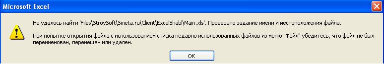

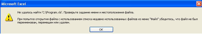

Из программы смета экспорт нормально проходит, до стадии загрузки Excel (пакет Офис 2003). Далее выводит 2 ошибки и выкидывает в окно с пустыми таблицами.
Файл main.xls на месте и формирует отчет, если запустить его из папки шаблонов вручную.
Затем эта
Сначало такая ошибка

а с правами все хорошо?

А какая версия программы у Вас (все 4 цифры версии).
Попробуйте установить программу так, чтобы полный путь к программе не содержал пробелов. (В частности у Вас программа похоже стоит в каталоге "C:\Program Files" и этот каталог содержит пробел). Не факт, что проблема в этом, но попробовать стоит.
Сообщение Сметный тролль Пн Апр 28, 2008 9:11
99 %, что дело в этом, если перенесете программу в корень диска все будет нормально

Версия программы 5.1.0.0
Большое СПАСИБО, перенес в другую папку без пробелов - все работает!
