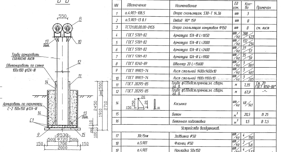

высокая опора байпаса теплосети
Сообщение OLA-LA Пт Май 30, 2008 18:30
Я сделала вложение файла с рисунком из проэкта.
OLA-LA
Сообщения: 25
Зарегистрирован: Сб Мар 29, 2008 0:23
Откуда: г. Москва
Сообщение OLA-LA Пт Май 30, 2008 18:39
Я поняла почему не присоединилось. пытаюсь еще раз
OLA-LA
Сообщения: 25
Откуда: г. Москва
Сообщение ABK Пн Июн 02, 2008 5:51
Ну вот, все правильно. Трубу поз. 11 берете по расценке ФЕР06-01-015-06 вместе с косынками и т.д.
