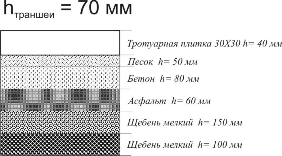

Есть покрытие (во вложении) его надо демонтирвать, а потом выкопать траншею. Вот как подойтик этому вопросу? Рассматривать демонтаж кажого слоя, или есть нечто, что позволяет осметить весь демонтаж?

А восстанавливать потом это надо?

Частично...
Слой бетона не востановят... И слой асфальта Вместо них щебеночное покрытие.
Ну я тут пока вот что придумал.
1. 27-03-008-4 Разборка покрытий и оснований: асфальтобетонных
2. 68-21-1 Размостка плитных тротуаров и дорожек с разборкой
3. Демонтаж бетонной стяжки ???
4. Щебеночное покрытие. ???
5. Песок =???

После разборки стяжки можно сразу траншею копать. Если экскаватором.

Траншею копать вручную, да и все разбиралось вручную, и вместо трех плиток поставили бетонную стяжку.

Вообще-то в 27 сборнике есть расценки на разборку: цементо-бетонное покрытие: 27-03-008-5, щебеночное основание: 27-03-008-2

27-03-008-2
27-03-008-5
Век живи - век учись... А с песком что делать? Демонтаж применять на песок с коэффициентом 0,7?
