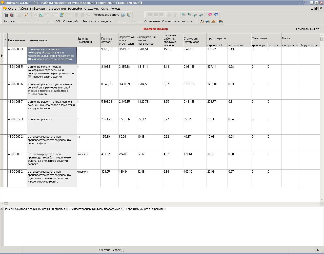

Итого:
1. Сборник с искомой расценкой

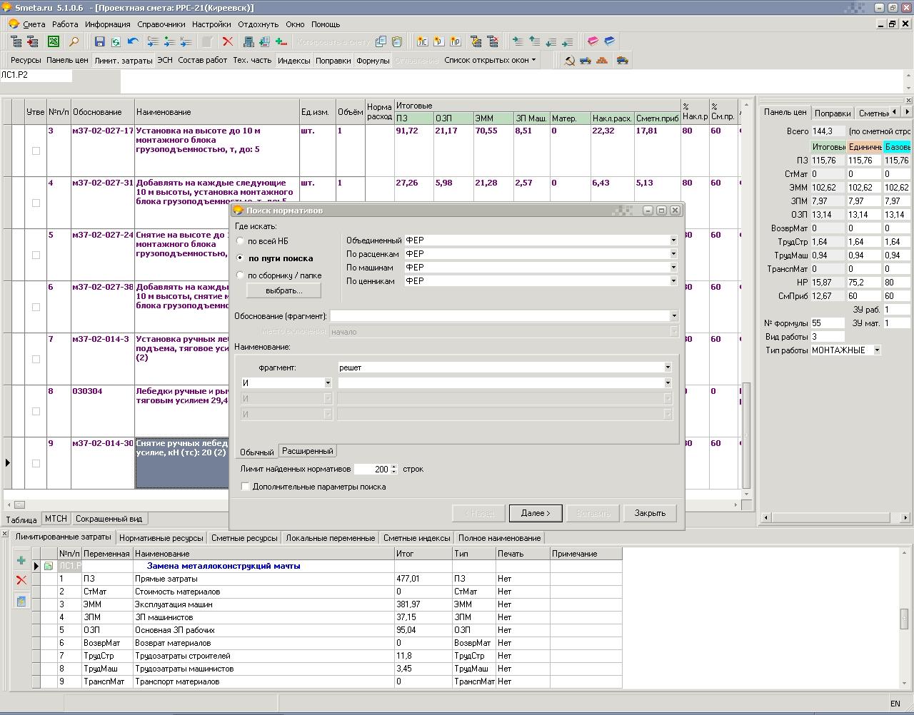

3. Окно поиска с параметрами

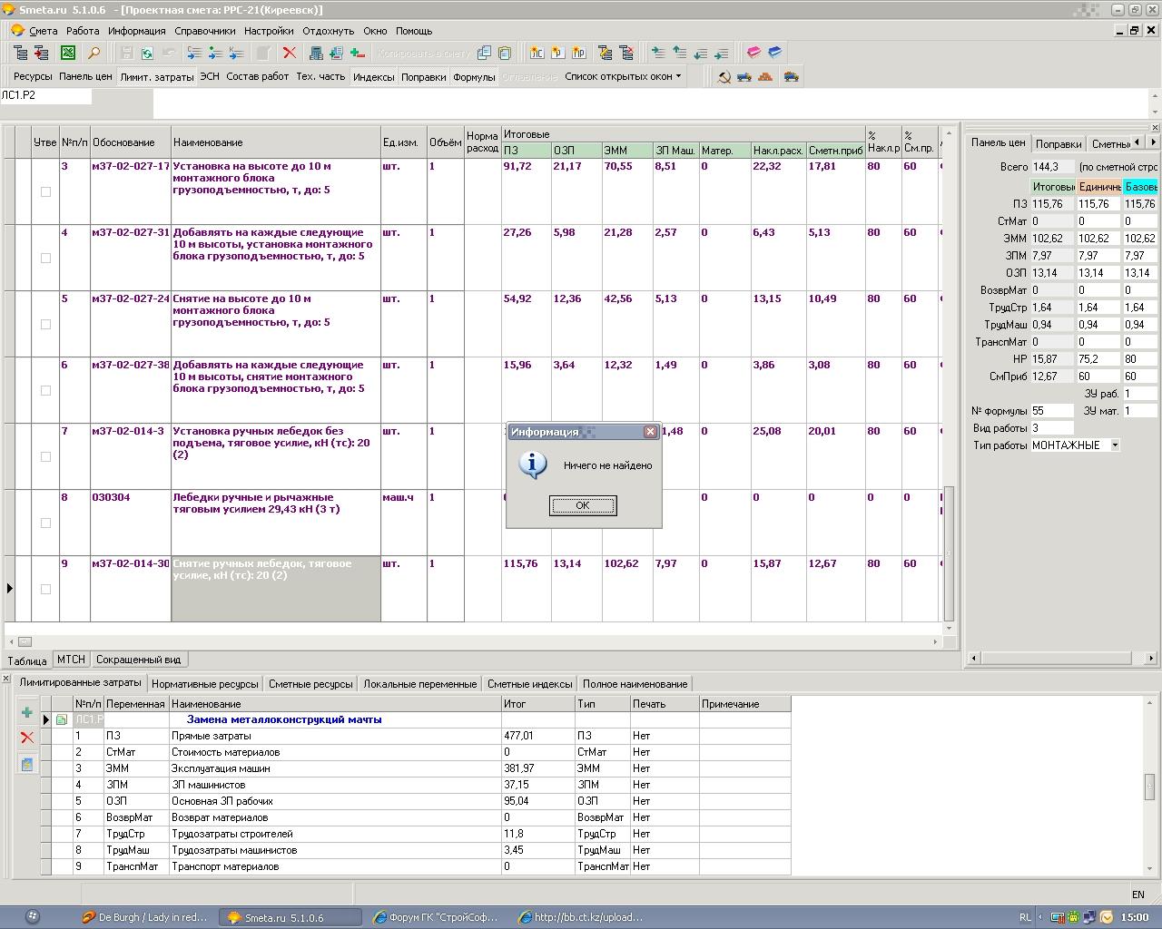

Сообщение Скарлет Чт Апр 17, 2008 11:25
4. Сообщение программы о невозможности найти расценку

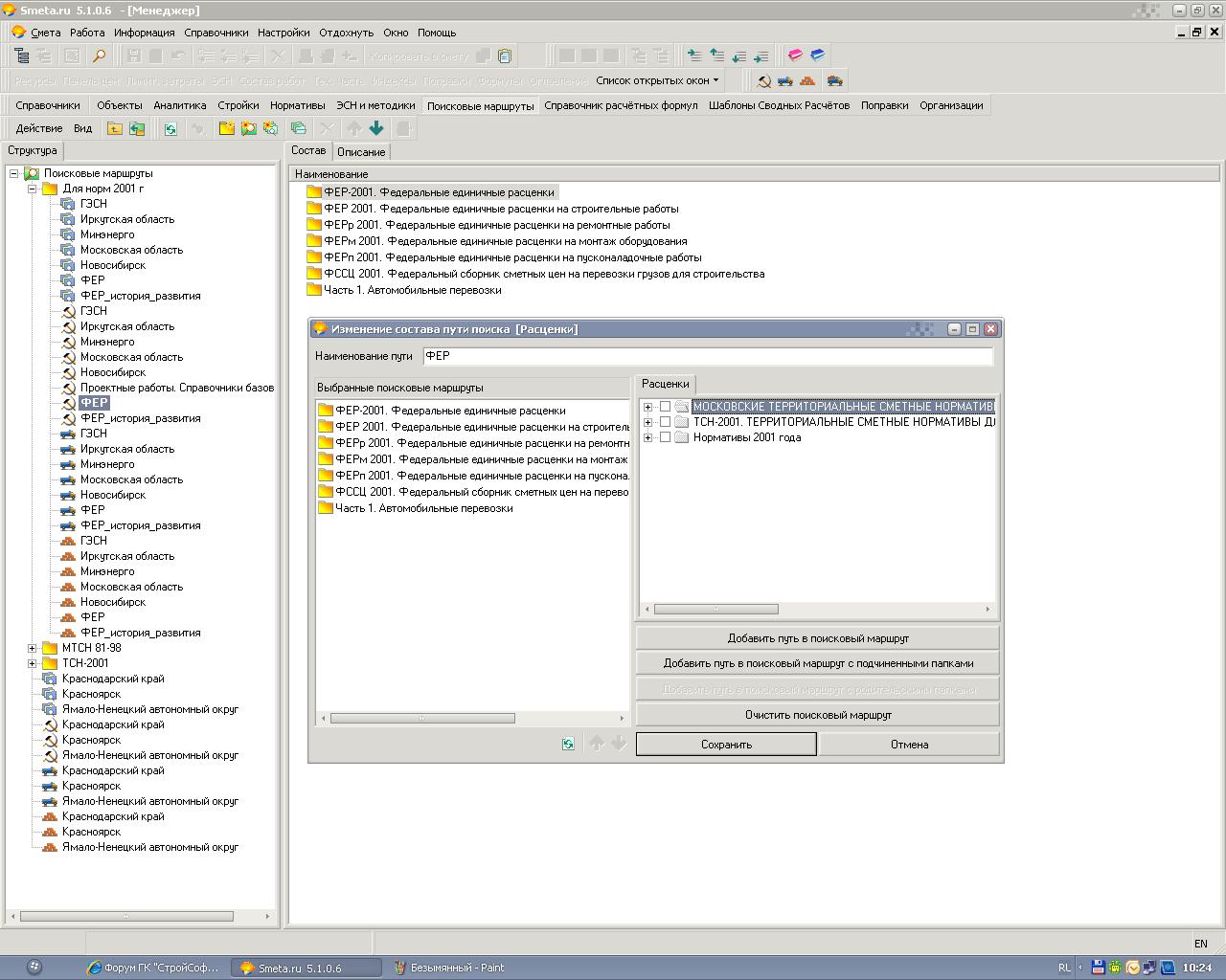

Сообщение Kir Чт Апр 17, 2008 11:39
Поисковые маршруты представлены как отдельная секция в "Менеджере". Интересен скрин с отображением состава маршрута, а не его применение в параметрах объекта.
Сообщение Скарлет Чт Апр 17, 2008 12:03
состав маршрута
Скарлет
Сообщения: 89
Зарегистрирован: Вт Янв 29, 2008 7:31
Откуда: Томская обл.
Сообщение Kir Чт Апр 17, 2008 15:30

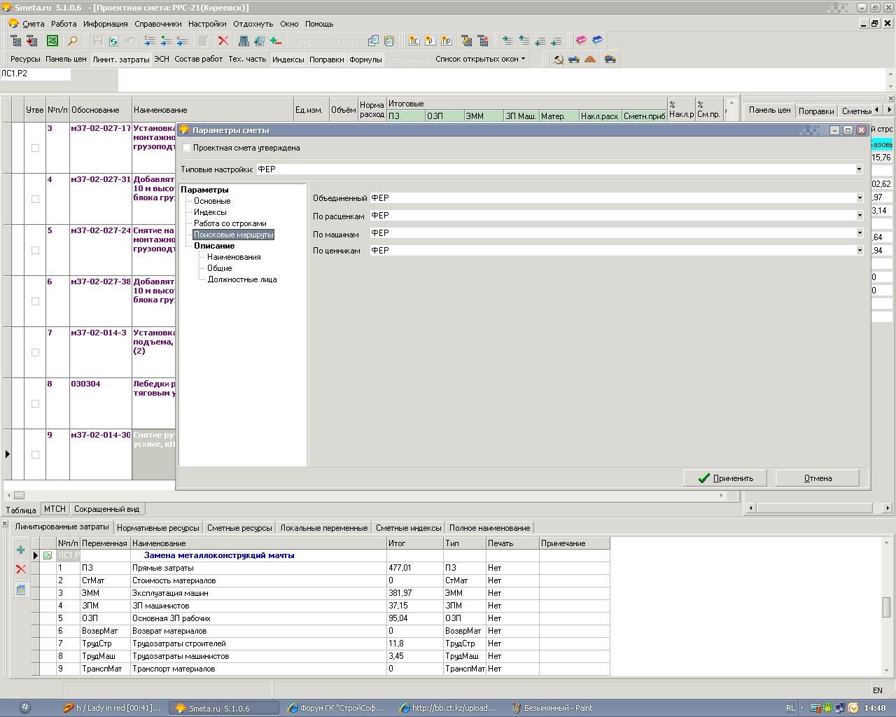

Отлично, Скарлет! Теперь давайте переместимся на узел ФЕР, он у Вас выделен синим цветом, и откроем окно, в котором можно производить настройку маршрута. В этом окне, Вы раскрываете все узлы и делаете скрин... :)
Сообщение Скарлет Пт Апр 18, 2008 6:28
так достаточно?
