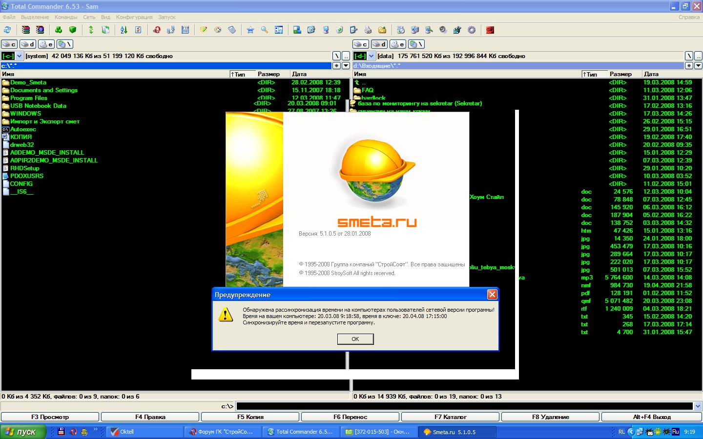

Доброго времени суток! Есть проблема. Не можем найти решение. Вы последяя надежда.
Ситуация.
Работаем по лок.сети. Сервер БД и сам ключ (на 5 раб.мест) установлен на одной машине (Win2000 server). Время системное на этой машине текущее. Клиент на сервере запускается без проблем. Но вот клиенты которые находятся удаленно по сети начинают конфликтовать, т.е. как видно на скрине происходит разногласие между временем удаленного клиента и времени, которое на ключе...
Предпринятые действия.
1. Прошивка ключа на сервере при текущем времени.
2.Сверяем время удаленного клиента и время сервера.
3.запускаем.
То же самое. Помогите советом. Что делать?

Так в сообщении все указано. Синхронизируете время клиента и сервера. Синхронизация должна быть постоянной. Перепрошейте еще раз ключ.
Сообщение NAHAL_42Ru Чт Мар 20, 2008 9:50
Ключ прошивал уже много раз при текущем времени. Ставим время на клиенте такое же как и на сервере (на серваке текущее). Запускаем и такое сообщение. И что значет постоянная синхронизация? Почему говорит, что время в ключе апрель?

На всех клиентских местах время синхронизировано с сервером?
Сообщение NAHAL_42Ru Чт Мар 20, 2008 10:17
при первоначальном запуске да. затем такое сообщение появляется на каждом удаленном клиенте.

На каком-то клиенте время не синхронизировано, он то все и паганит.

Заказал прошивку. перепрошил. выставил ЕЩЕ раз на всех клиентах время как на серваке (обсолютно на всех). И счастье!все заработало. Теперь не будут недоумевать почему у нас прайсы за апрель :) Спасибо Всем за помощь и ответы!

Уважаемый distinger. Как это может один клиент влиять на работу остальных. Т.к. вновь возникла такая ошибка с рассинхронизацией. На одном из удаленных компов сбивается время т.к. нет батарейки... Так постоянно перепрошивать?

По-моему проще поставить батарейку, а еще можно включить службу времени, которая будет синхронизировать время на удаленном компе с сервером во премя вхождения в сеть. Подробности здесь http://technet2.microsoft.com/windowsse ... x?mfr=true
Вот так и влияет: живет не по тому времени... не такой как все. :wink:
Можно конечно и перепрошивать, но проще синхронизировать время, например, как советует Слава.
