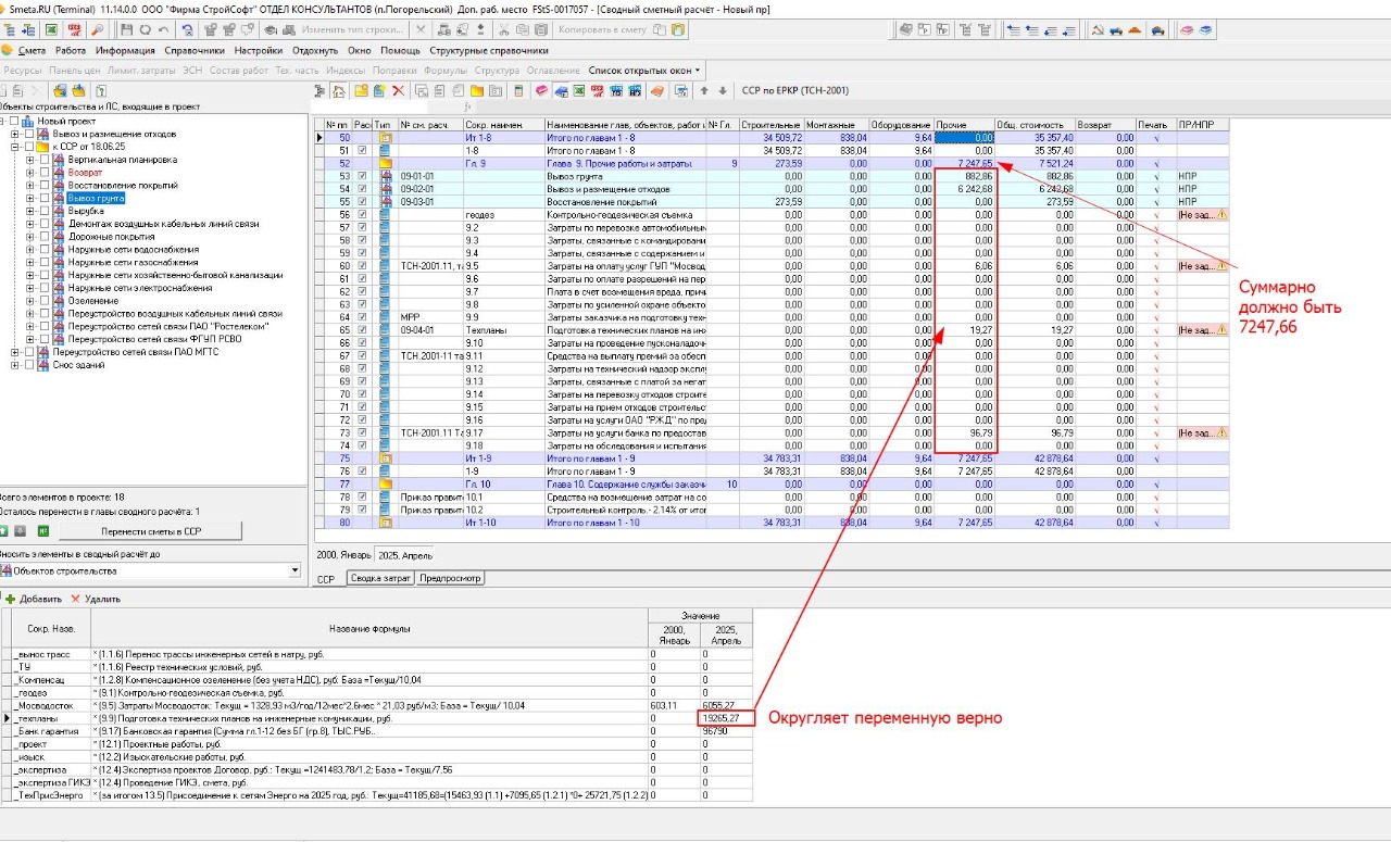

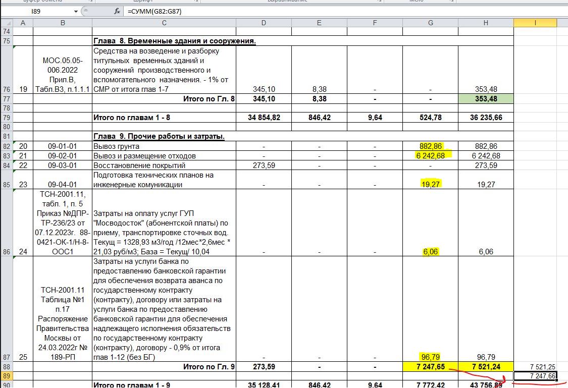

В ССР проблема с округлением, например, смотрим итог по главе 9 ПРОЧИЕ, там сумма 7 247,65.
Если сложить на калькуляторе построчно итоги по главе 9 ПРОЧИЕ, то получается 2 247,66. Выходит разница на 1 копейку,
соответсвенно Общая стоимость по типам работ тоже не совпадает.
Скрины, проект, сср в экселе по двум уровням цен во вложении.
Прошу рассмотреть данный вопрос, так как экспертиза МГЭ не принимает ССР в XML с такими расхождениями, клиент не может сдать ССР.

Сообщение InarP Пт Июн 27, 2025 11:04
Взяли на анализ.
Re: В ССР не сходится итог по главе в тысячных
Сообщение InarP Пт Июн 27, 2025 15:36
Занесено, SM-2926.
Сообщение zzz1386 Чт Июл 10, 2025 14:44
исправлено в 11.14.0.1 от 10.07.2025
