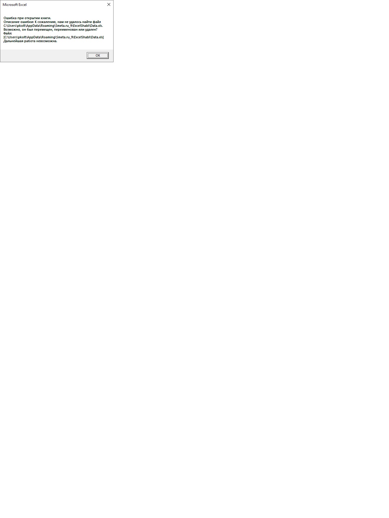

Стоит flash версия 11.6.2.0. С 67 жопом гна ТСН. При выводе в эксель вылетела следующая ошибка. как поправить?

Сообщение Шуруп Пт Фев 17, 2023 12:30
Удалите содержимое папок
:\StroySoft\Smeta.ru\Client\ExcelShabl\DefaultSettings
и
:\Users\Pkolt\AppData\Roaming\Smeta.ru_9
И если не поможет (а есть такая вероятность), то скопируйте папку ExcelShabl из папки с патчем в папку с программой, а потом удалите содержимое каталога С:\Users\Pkolt\AppData\Roaming\Smeta.ru_9 и попробуйте ещё раз
Re: Вывод в эксель
Сообщение pkoltsov Пт Фев 17, 2023 18:45
да, помогло. Большое спасибо
