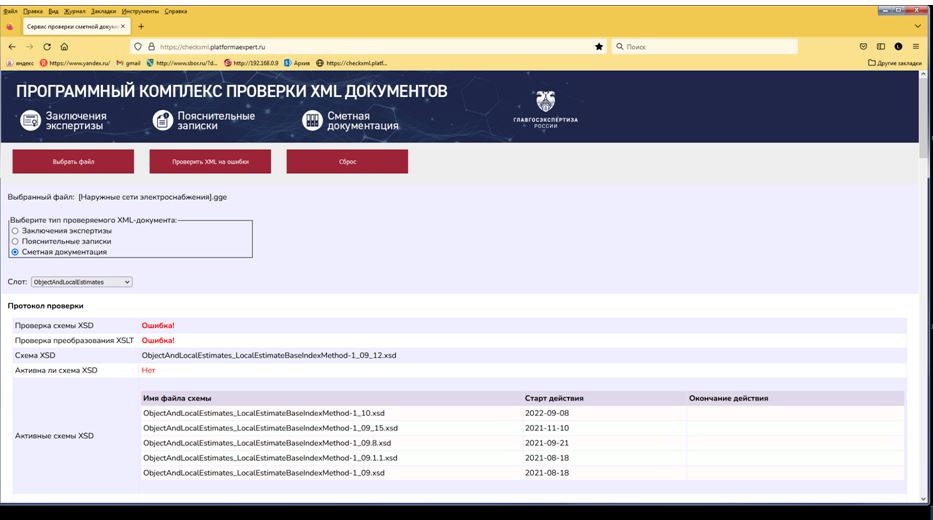

Добрый день, коллеги! У клиента Атомсмета последней доступной на сайте версии. Сделали смету в ФЕР-2020 И9, выгрузили в xml ГГЭ, далее при проверке через сервис на сайте ГГЭ выдало ряд ошибок. Прилагаю объекты в .sobx, .gge и скрин с ошибками.

для начала проверьте оформление: регион, наименования все и т.д. - бывает помогает.... но таки походу не в этом случае: схема XSD в файле gge указана 1_09_12.xsd - ее нет в списке действующих если посмотрите.... ну а дальше ж там целая россыпь несоответствий даже если не смотреть на версию xsd.........

Вам нужно заполнить строку "Номер ЛСР/ЛС по МДС" в описании локальной сметы. После этого смета выгружается в ГГЭ без ошибок. Правда проверяли на Smeta.Ru
