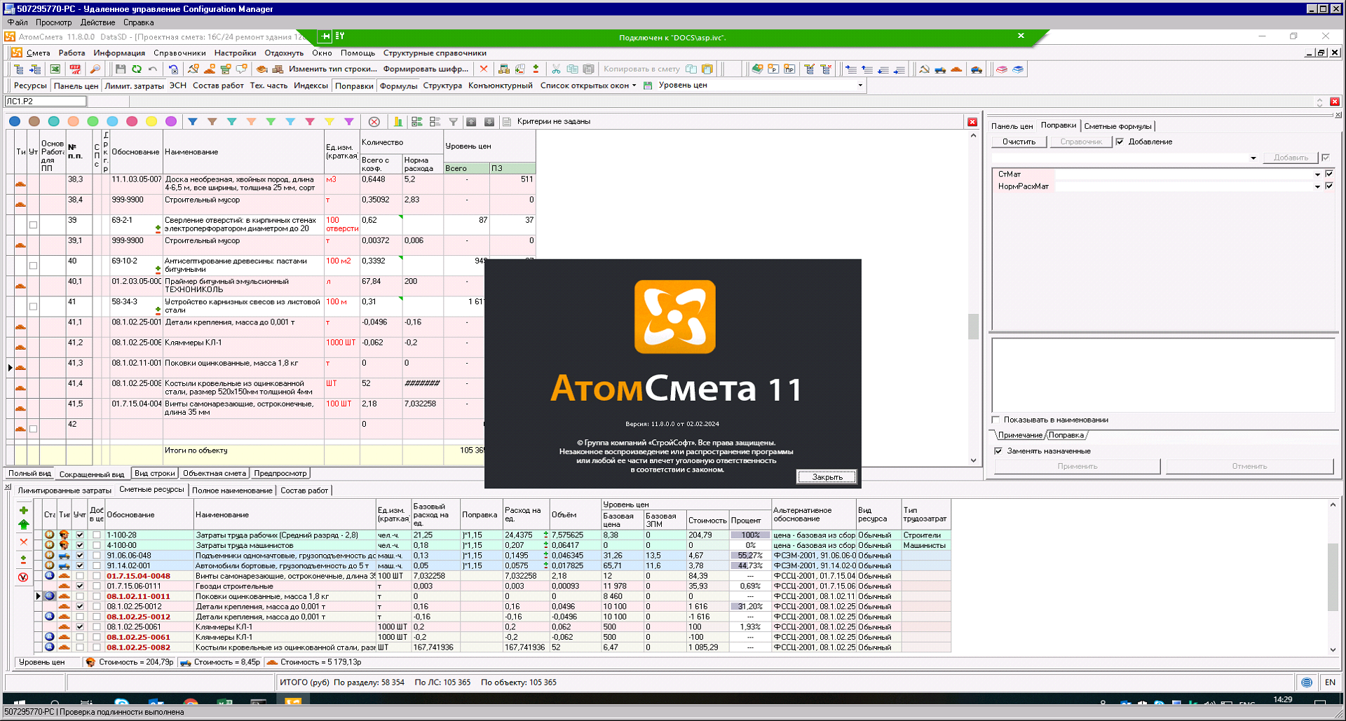

Клиент установил версию АтомСметы 11.8.0.0.

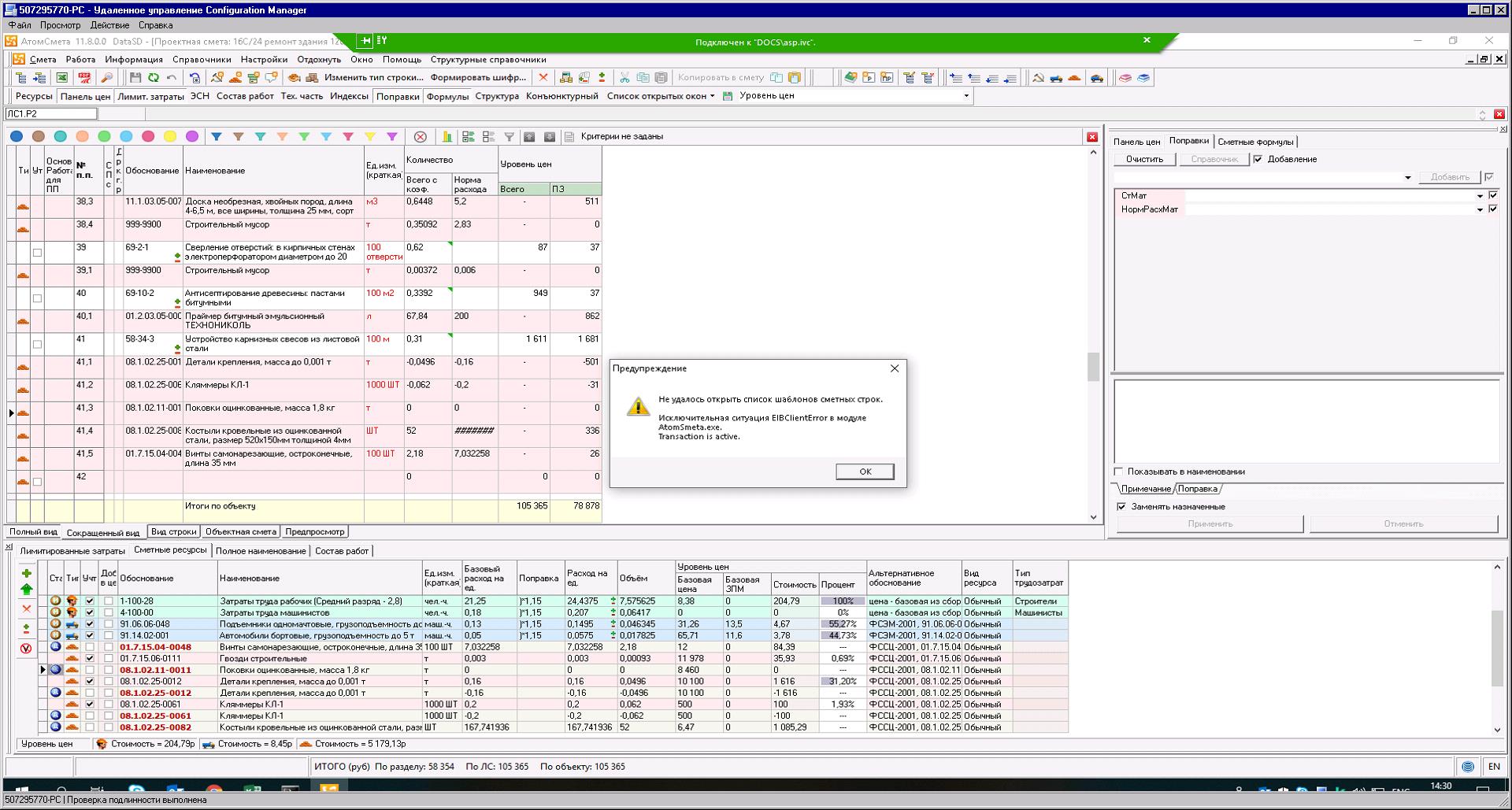

После обновления версис, при попытке вставить из буфера через "смета - вставить из буфера" выходит ошибка:
"Не удалось открыть список шаблонов сметных строк.
Исключительная ситуация в EIBClientError в модуле
AtomSmeta.exe.
Transaction is active."
При этом если открыть буфер, то копирование происходит без ошибок.

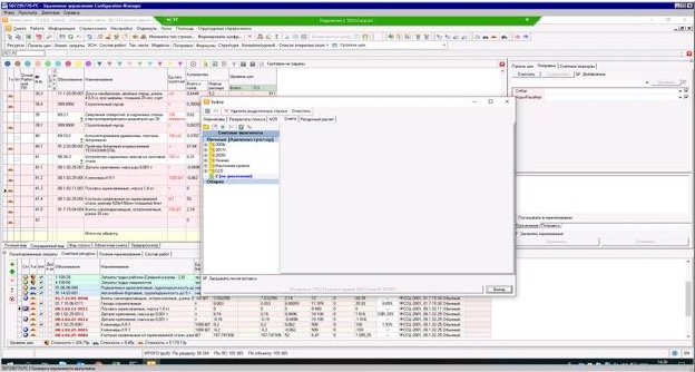

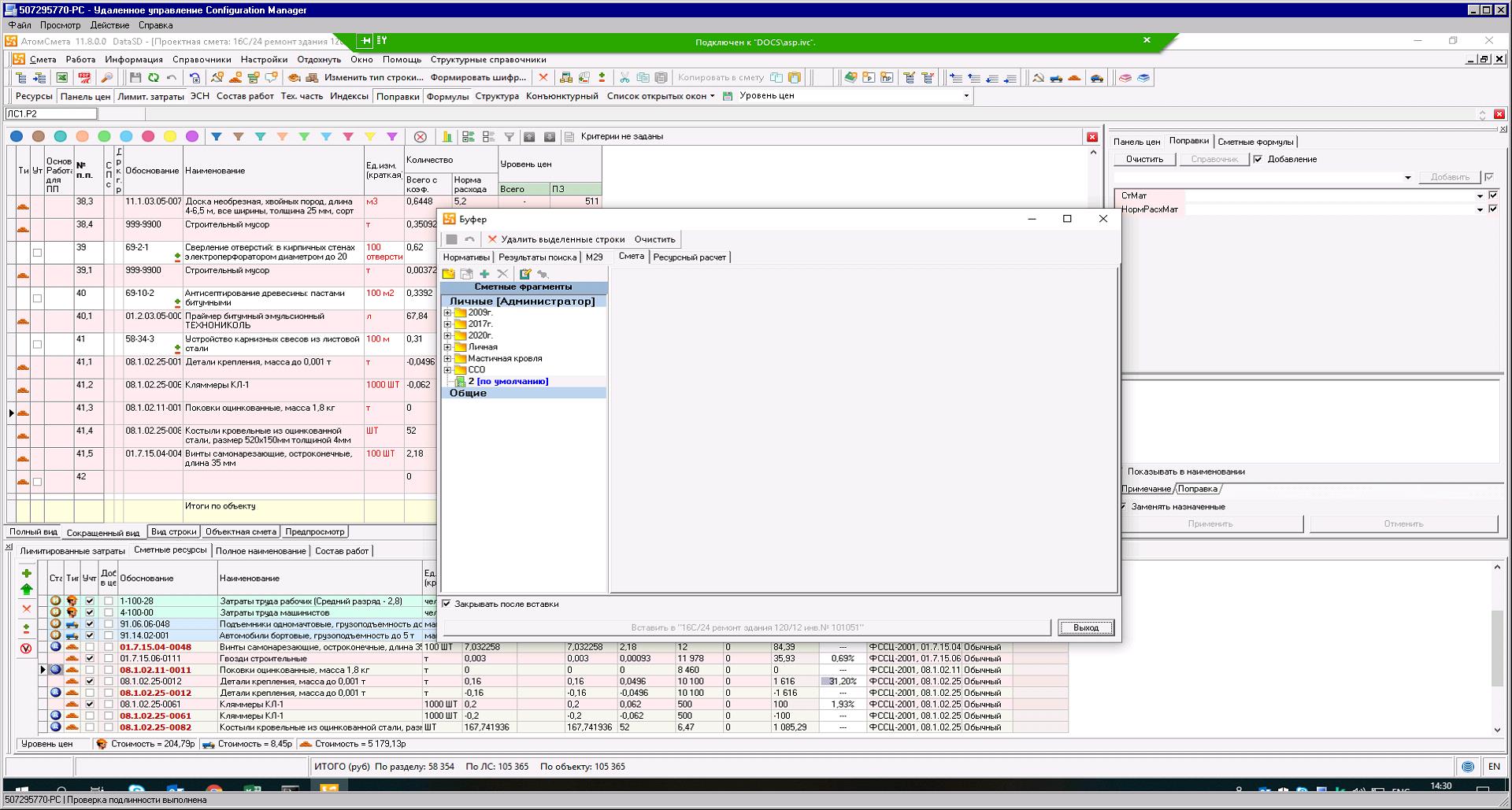

Ошибка в версии 11.8.0.0. Взяли в работу. Сообщу, как будет исправлена. Сейчас можно выбрать нужный фрагмент "по умолчанию" и при открытии окна "Буфер" переключиться с любой другой вкладки на вкладку "Смета", а при закрытии этого окна переключаться на другие вкладки. В таком случаи ошибка не будет всплывать и можно работать с фрагментом, но только с тем что "по умолчанию"

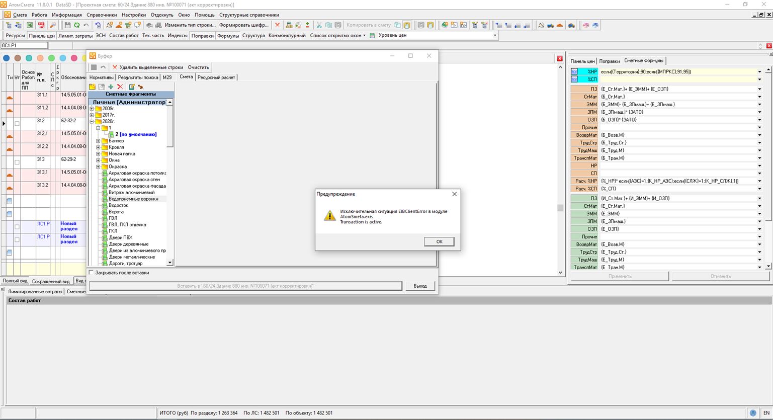

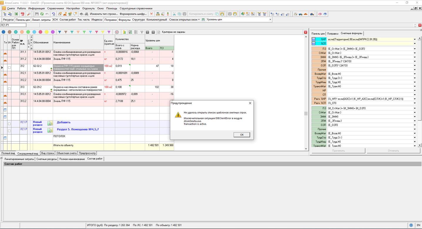

Уточнение: копирование из буфера возможно только из папки "нормативы", ошибка при копировании из папки "смета".
Возможно ли устранить ошибку путем ремонта базы и переустановкой клиентской части?
