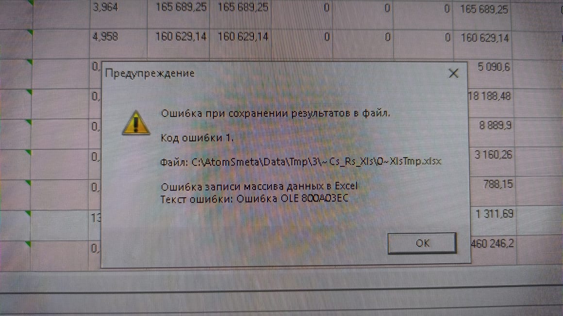

У клиента сетевая версия АтомСметы 11.6.2.0. При выводе некоторых (не всех) объектов в exel сразу выдает ошибку скриншот прилагаю, пробовали настроить доступ на запись в папку Tmp, не помогло, в exel надежные расположения настроены, объекты, которые не выводятся у клиента, у меня выводит. В чем может быть проблема?

a.m.antonenko писал(а):объекты, которые не выводятся у клиента, у меня выводит
У вас та же версия программы? Вложите объект который не выводится у клиента.

a.m.antonenko писал(а):В чем может быть проблема?
Два момента, с которыми встречался.
1. В строке формул (формула расчета объема) формула с пробелом "=ОКР (2*5;2)".
2. В лимитированных применен шаблон итогов с ошибкой в формуле. Например "=0{ЛЗ.ЛС1.ВСЕГО}".
Если самостоятельно не получается найти проблему, то нужен объект на исследование.

Сообщение a.m.antonenko Ср Июн 14, 2023 16:37
В продолжении разговора прикладываю объект. У меня Смета ру 11.6.5.3, у клиента АтомСмета 11.6.2.0

Сообщение InarP Ср Июн 14, 2023 16:44
Строка 40. В формуле расчета объема после "ОКР" пробел надо удалить.
