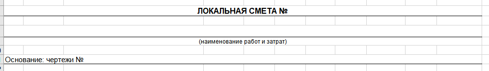

После установки патча 11.6.2.0 у меня сбились выходные формы документов по сметам ТСН, а именно:
1. В шапке документа стало появляться наименование объекта, которое указано в менеджере, плюсом к наименованию стройки, которое указано в настройках объекта. Приходится в ручную удалять, так как полнейшая ерунда получается (В старом шаблоне нашел в VBA команду "Стройка или объект", в новом такой нет).

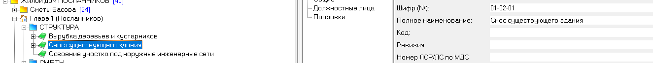

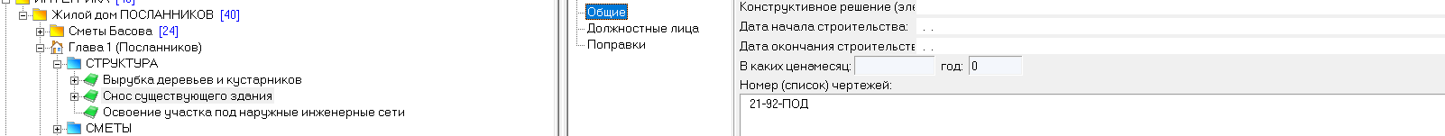

2.Не выводится номер Локальной сметы, Наименование Локальной сметы и Основание:чертежи, хотя в настройках Локальной сметы в программе все настроено
Пытался самостоятельно покопаться в VBA, но не мое это :(
Буду очень благодарен за помощь с исправлением шаблона.
Спасибо

Предоставьте, пожалуйста, объект в формате sobx и желаемый результат в формате Excel.

azrael773 писал(а):Не выводится номер Локальной сметы
Установите параметр "Печатать шапку на каждую локальную смету"

Про "Печатать шапку на каждую локальную смету" я догадался в тот же день)))
Наименование объекта у меня стало позже появляться, в районе 59-60 дополнений, тогда я просто менял шаблон на старый, сейчас такое не прошло
Попытался через VBA перенести из старого шаблона старый алгоритм, удалив текущий, но стало еще интереснее, теперь в шапке "Стройка-Объект и еще раз Стройка"
