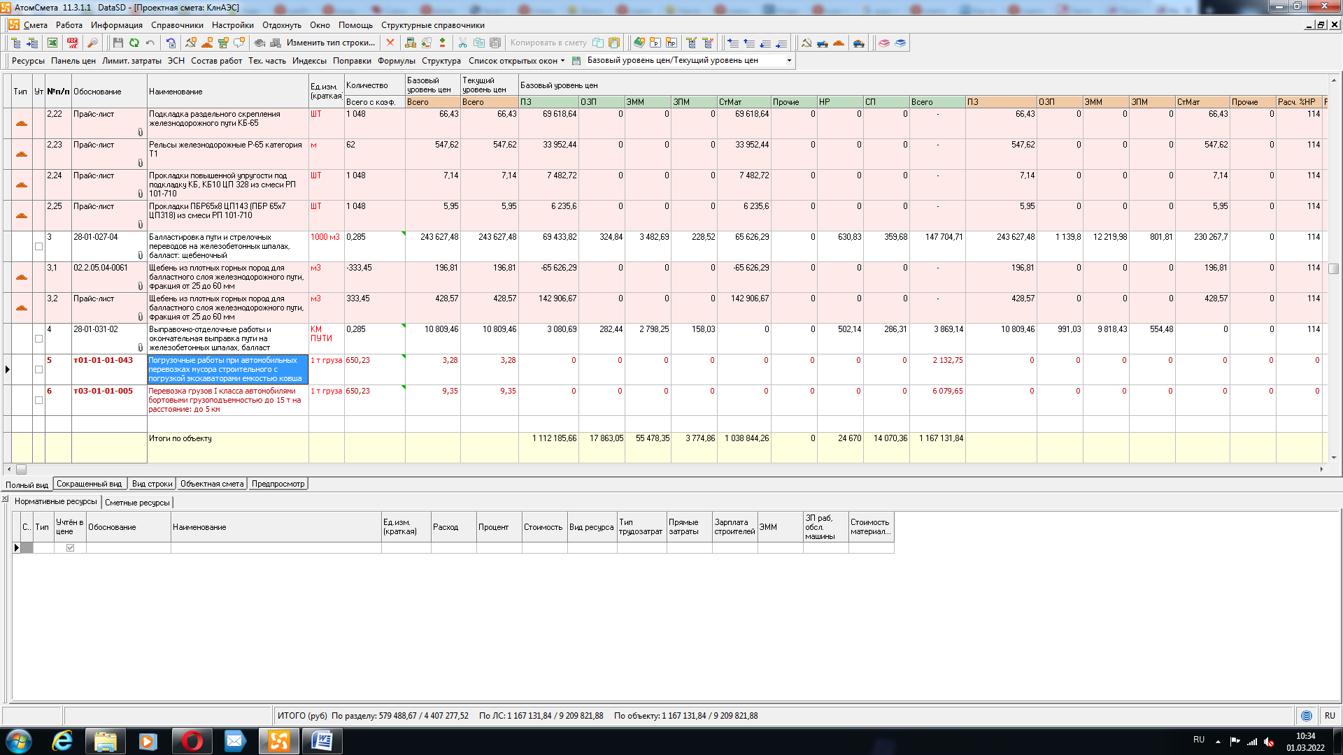

Здравствуйте!
АтомСмета 11.3.1.1 не пересчитывает погрузочные работы и перевозку грузов из базового уровня цен в текущий уровень цен. Что нужно сделать, чтобы программа пересчитывала в текущий уровень цен?

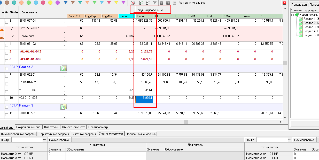

У вас в сметной таблице не видно итоговых показателей(только единичные без индексов). Цвет должен быть зеленый у заголовка для итоговых.
Откройте панель цен(кнопка в левом верхнем углу) и переместитесь на нужную вкладку уровня цен

У Вас не назначены индексы. Если смета составляется по 421/пр, то нужно вносить индекс в строке "Автоперевозка", если смету составляете не по 421/пр (как в Вашем случае), то нужно вносить индекс в строке "СМР/См.цена", а Вас там единица.

Хотя, нет. Помогло до определенного момента. Не изменяются столбцы "Всего"

Timur писал(а):У вас в сметной таблице не видно итоговых показателей(только единичные без индексов). Цвет должен быть зеленый у заголовка для итоговых.
Либо переместитесь в сметной таблице в итогам по текущему уровню цен.

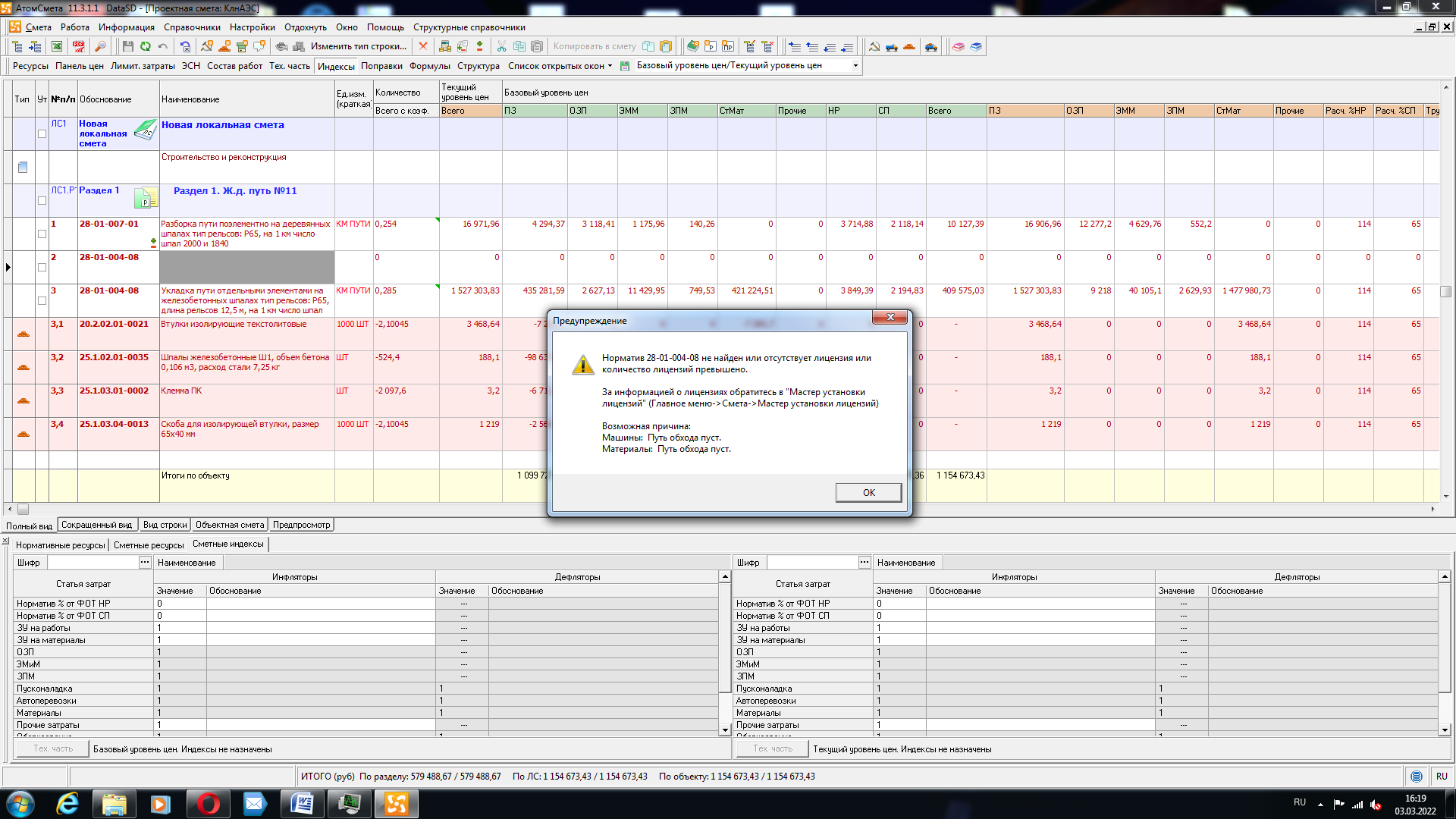

В базовом уровне цен неправильно считается сумма "Всего". В частности, начинается с п.2 раздела 1.
Также каким-то образом отвалилась лицензия и ее переподключение не помогает.
