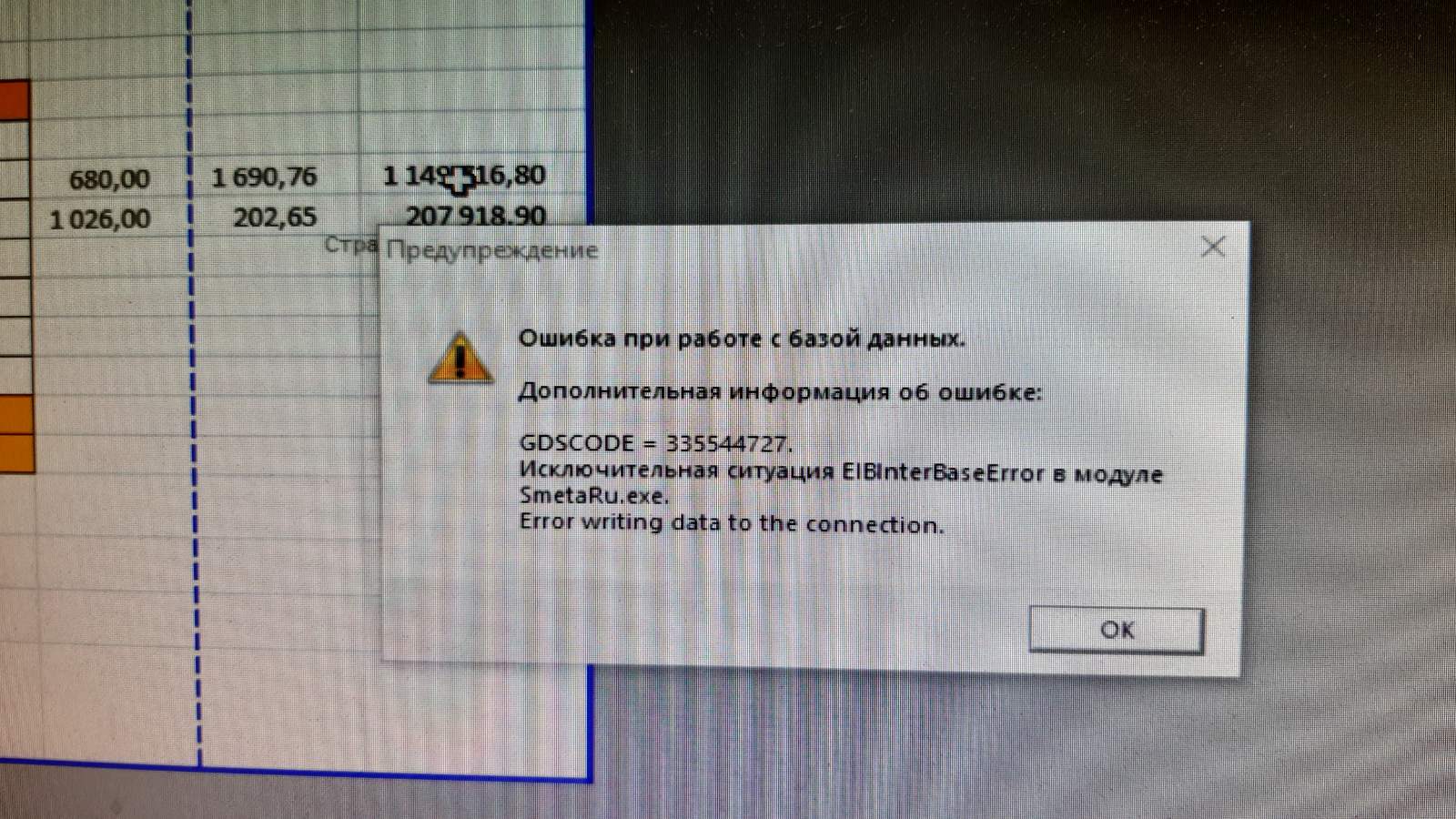

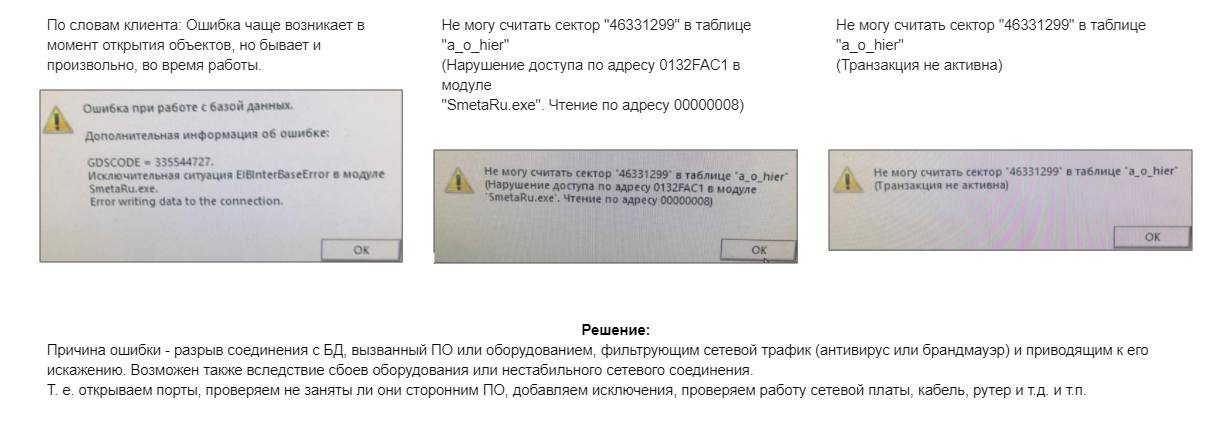

Сообщение aekiv Вт Ноя 09, 2021 17:12
чуть другой вариант с такой же ошибкой - в чем проблема, не подскажете:
aekiv
Сообщения: 76
Откуда: Ивановская обл.
Re: помогите, ошибка GDSCODE = 335544721
Сообщение Шуруп Ср Ноя 10, 2021 17:24
Для поиска по форуму по запросу "GDSCODE = 335544727. Исключительная ситуация EIBInterbaseError в модуле SmetaRu.exe. Error writing data to the connection"
