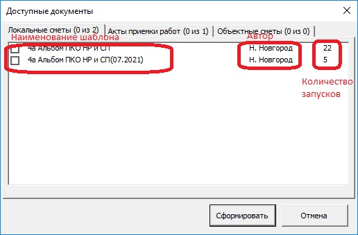

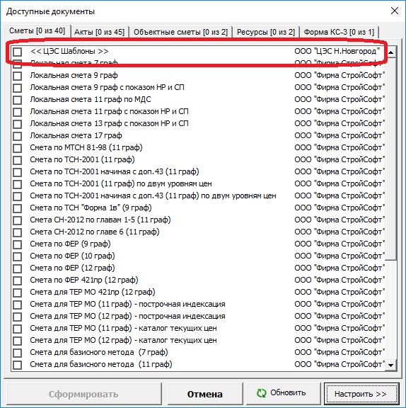

Сообщение opal Ср Июл 28, 2021 16:16
opal писал(а):Здравствуйте! Готов поделиться своими макросами. Делал давно, если что не так, правьте код сами. По мере сил буду сюда писать как они работают. В общем ловите, тут все мои наработки с 2004 года!!! https://disk.yandex.ru/d/93d4Atk_I03c_A
Как это работает
Распаковываем архив в папку с ExcelShabl. Запускаем файл XLSmeta2.xla (и не закрываем, должен быть открыт). Далее идем в Smeta.ru и выгружаем смету обычным способом. В списке шаблонов первой строкой должен появиться пункт для запуска пользовательских шаблонов(при желании строка может называться как вам нужно).
При выборе этого пункта открывается список пользовательских шаблонов.
Из интересного, каждый пользовательский шаблон имеет счетчик запусков, по которому форма сортирует шаблоны. Первыми всегда будут наиболее часто используемые шаблоны.
XLSmeta2.xla можно закрыть и больше не запускать. Строка для запуска шаблонов останется (до установки следующего патча или релиза).
