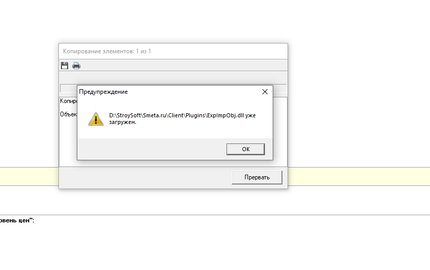

При попытке копирования объекта появляется ошибка. :\StroySoft\Smeta.ru\Client\Plugins\ExplmpObj.dll уже загружен." (см. скрин). Копирование не выполняется.
Это временно лечится переименованием файла ExplmpObj.dll, но при обновлении программы ошибка появляется снова.
Подскажите как исправить?

Похоже оптимизатор ресурсов windows решил не вызывать выгрузку библиотеки из памяти по какой то причине и для этого прописал в системе запись в реестре IgnoreFreeLibrary со ссылкой на ExpImpObj.dll.
Эту запись нужно найти в реестре и удалить. После этого все будет работать.

Нашел данный параметр в реестре. Удалил.
Переименовал обратно ExpImpObj.dll. Все работает (копируется).
Как время будет попробую перепропатчить 11.2.03, т.к. патч переписывает папку Plugins. Посмотрим не поломается ли опять.
