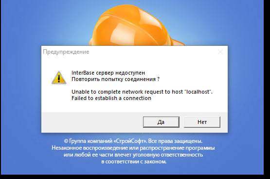

Смета ру не запускается
Что делать, куда бежать?

почитала на форуме про изменение имени
действительно, админ меня переименовал
воспользовалась рекомендациями, но тем не менее

Решили проблему? Версия программы и firebird какая? Попробуете для начала отключить антивирус и брандмауэр windows, он может рубить соединение клиента и сервера.
Если база данных у вас локальная, то localhost не нужен. Без него работать будет по локальному протоколу, а если указано имя машины или localhost, то работает по сетевому, что значительно понижает производительность.

да, я переустановила firebird
