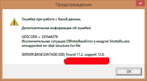

Установлена 11я версия. Появилась задача открыть бэкап базы данных предыдущей версии программы. При попытке запуска такая ошибка:
Какие есть варианты решения? :roll: Спасибо.
Re: Smeta.Ru 11.Х: FAQ | Ошибки и и варианты их решения
Сообщение Браги Чт Дек 19, 2019 9:30
Предыдущая версия базы у вас на FirBird 2.5, в 11-й версии на FB 3.0 проблема именно в несоответствии структуры БД. Вопрос в том, как вы проводили обновление бэкапной базы от предыдущей версии программы, есть еще пара нюансов. При обновлении БД от 10-ки например, нужно проводить его через обновление структуры БД в мониторинге

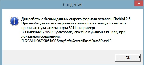

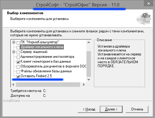

можно проще:
запустите инсталлятор 11 версии, "Изменить", поставьте галку напротив "Оставить Firebird 2.5"
результат будет тот же

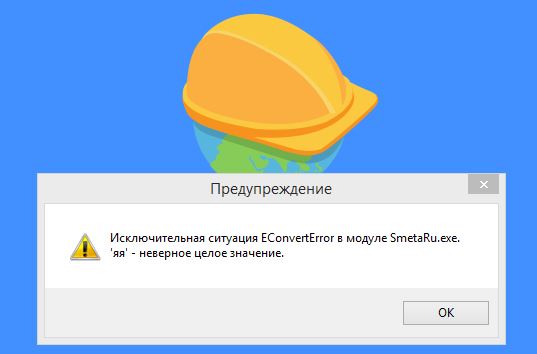

Попросили узнать с чем связана ошибка:

Благодарю!!! Разобрался.
Установка 11й версии с поддержкой Firebird 2.5!
Сообщение arbeiten Ср Фев 05, 2020 14:27
Подведение итогов:
Возможна работа в одной операционной системе двух версий смета.ру : 11й и предыдущей?
Да, возможна.
1. Для этого удалить существующую версию (сохранив ПРЕДВАРИТЕЛЬНО папку с программой).
2. При установке 11й версии оставить галочку , как на скрине:
3. Прописать путь к базе с указанием порта 3051:
