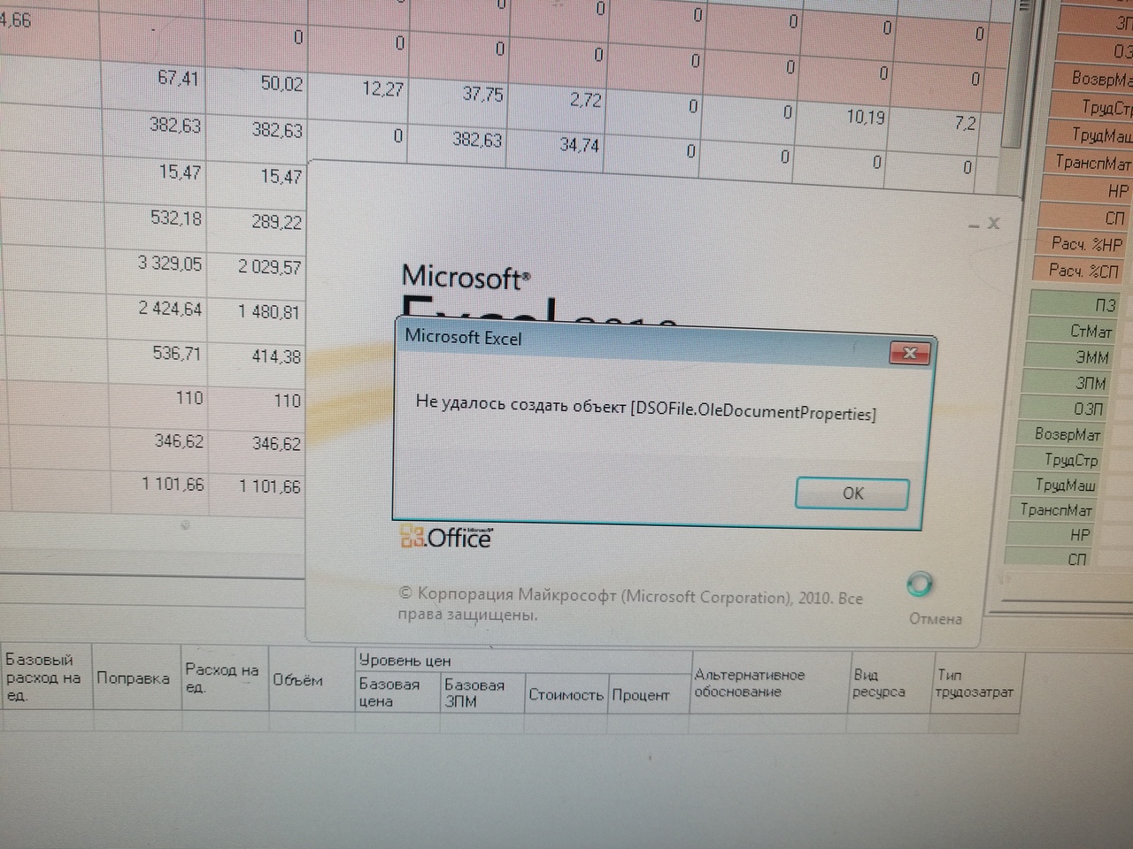

Сообщение ulixroot Пт Сен 06, 2019 10:16
При выгрузке в Excel вылетает ошибка "Не удалось создать объект [DSOFile.OleDocumentProperties]" . После нескольких нажатий на "ОК" экспорт продолжается. Далее выбираем Настроить список доступных документов, выделяем нужную нам форму для выгрузки, и все идет в штатном режиме. Но нужная форма в списке доступных документов не сохраняется, приходится проводить настройку при каждой выгрузке. Программа АтомСмета 10.

Сообщение SManager Пн Сен 09, 2019 12:30
Во время установки (программы или обновлений) не удалось автоматически зарегистрировать библиотеки. Необходимо произвести регистрацию самостоятельно. Инструкции и файлы: https://yadi.sk/d/oopJDYdbhJa7bQ
