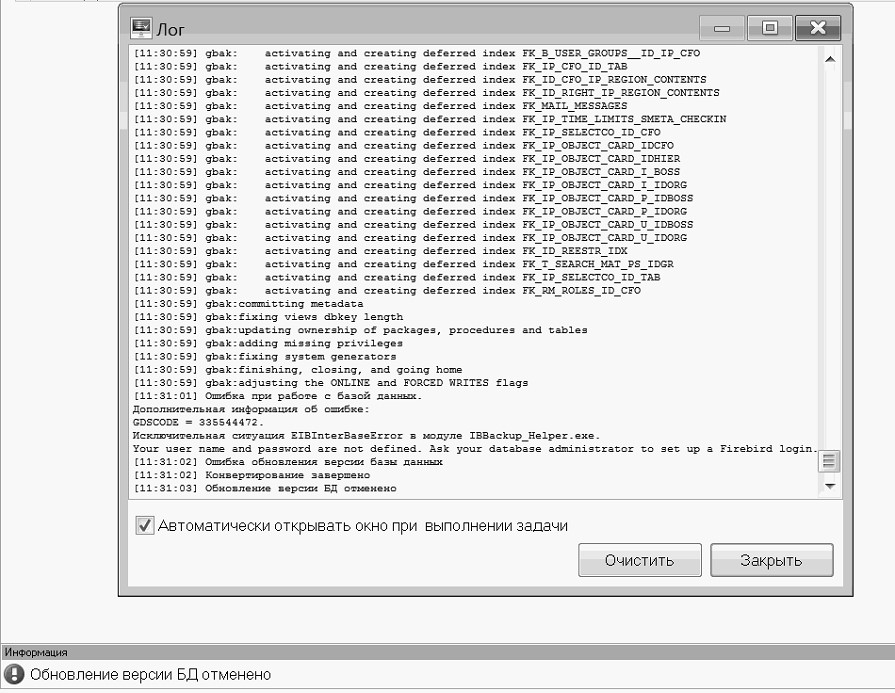

Резервная копия базы есть. Ремонт базы сделан. Штатное исправление программы с 9 до 11 выдало ошибку, поэтому снес программу с дистрибутива. Удалил с компьютера FireBird. Установил заново версию 11. Закинул первоначальную рабочую базу с 9. Сделал ремонт. И с помощью скриптов запустил обновление базы до 11 версии. Результат на картинке.
Windows 7, 64 bit
Как быть?

Короче, после 4-ех часовой борьбы я его победил. Сделано:
1) Повторно удалил СметаРу.(Предварительно скопировав лицензии)
2) Удалил FireBird
3) Удалил папку FireBird в C:\ProgramData
4) Грохнул оставшиеся службы FireBird, StroySoft IB Backup Service, StroySoft Search Engine, StroySoft Search Manager
5) Перезагрузился, установил чистую 11 версию, лицензии скопировал в него.
6) Закинул туда базу из 9 версии и с помощью скриптов поднял версию до 11.
PROFIT
