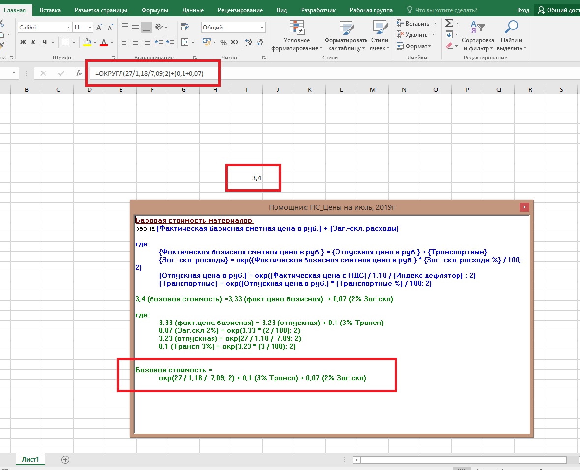

У меня получилось 3.40...Вы можете посмотреть как получилось каждое слагаемое в окне "панель цен" --> помощник (кликнуть по троеточие в нужной стоимости или подвести курсор, если нет троеточия)
см. рис.

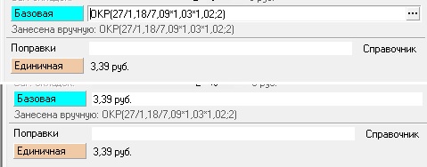

Открываете "Панель цен" и прописываете формулу расчета самостоятельно, без знака "=", в ячейке "Базовая".
ОКР(27/1,18/7,09*1,03*1,02;2), тогда получите нужную цифру (см. скин).

Убираем НДС, пересчитываем в базовый уровень цен 27/1,18/7,09=3,22727 (Но цена должна быть, максимум в копейках=3,23);
Учитываем транспортные 3,23*1,03=3,3269 (аналогично 3,33). Если сделать отдельный расчет для транспортных, то 3,23*3/100=0,0969=0,10 и прибавляем к отпускной 3,23+0,10=3,33;
Учитываем ЗГС 3,33*1,02=3,3966 (3,40 руб., как и посчитала программа). Если сделать отдельный расчет для ЗГС, то 3,33*2/100=0,0666=0,07 и прибавляем к стоимости 3,33+0,07=3,40.
