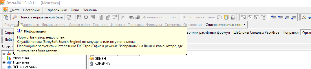

Многочисленные попытки запустить нормонавигатор завершились фиаско.
Прошу квалифицированных специалистов СМЕТА.РУ помочь разобраться в возникающей ошибке и сделать так, чтобы оплаченная программа смета.ру корректно работала на компьютерах нашей организации.
ошибка
ошибка

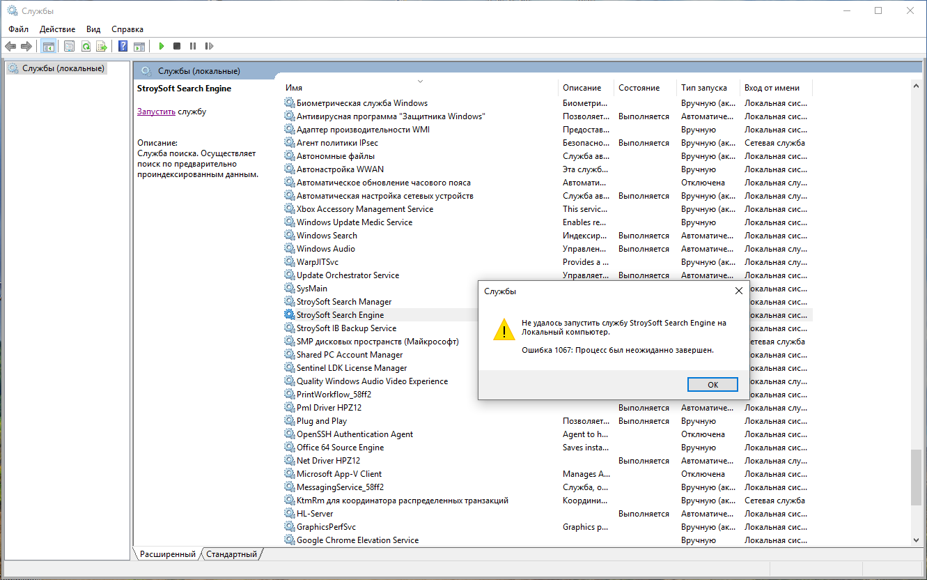

1) Посмотрите журналы событий системы. Интересует информация в журналах Windows "Приложение" и "Система"
2) Попробуйте запустить переиндексацию базы для поиска с нуля. Для этого нужно сделать следующее:
- остановить службы StroySoftSearchManager и StroySoftSearchEngine
- заменить файл ...\SearchUtils\SMETASEARCH.SSD (см. точный путь к папке SearchUtils в настройках исполняемого файла службы StroySoftSearchManager) файлом из приложенного архива
- запустить службу StroySoftSearchManager (и только ее)
- запустить Smeta.Ru
- дождаться пока не закончится подготовка данных для поиска (должно появится всплывающее сообщение в Smeta.RU)
- поискать в НормоНавигаторе необходимые данные
