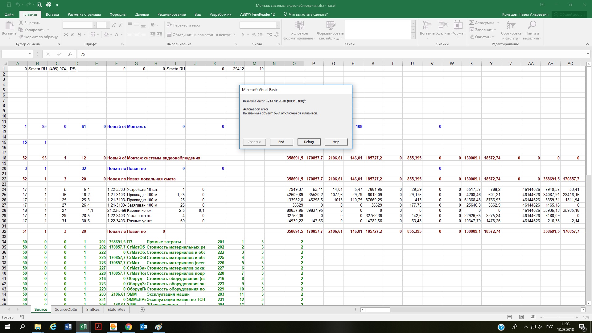

Здравствуйте!
При выгрузке в Эксель возникает ошибка, что объект отключен от объектов. На этом формирование сметы в эксель заканчивается. Как исправить?

Сообщение Kventin Dorvard Пн Авг 13, 2018 14:06
Эта ошибка возникла ни с того ни с сего или были произведены какие-то действия (установка, переустановка, перезапуск (в т.ч. Excel или пакета MS Office)?

Сообщение Kventin Dorvard Пн Авг 13, 2018 14:14
Необходима дополнительная информация:
1) Вариант установки - локальная, сетевая, терминальная
2) Версии программ Windows и Excel.
При каких сценариях работы вылетает эта ошибка? Или она вылетает постоянно?

Сообщение pkoltsov Пн Авг 13, 2018 14:18
Kventin Dorvard писал(а):Необходима дополнительная информация:
1. Локальная (на компе)
2. Windows 10, Excel 2016

Сообщение Timur Вт Авг 14, 2018 9:11
1. Обновите Windows.
2. Обновите программу до 10.0.0.19(это проблему не решит, но для чистоты эксперимента надо).
3. Приложите объект.
4. Какой отчет формируете?

Сообщение pkoltsov Вт Авг 14, 2018 11:12
Всё удачно решилось переустановкой системы

Сообщение Володя1990 Вт Авг 14, 2018 11:18
pkoltsov писал(а):Всё удачно решилось переустановкой системы
7 бед, один ответ. Если будет повторяться, имеет смысл проверять журналы событий Windows, чтобы отследить причину.
Как я уже написал в теме о RPC, некоторые ошибки связаны с работой самой операционной системы и могут возникать повторно.
