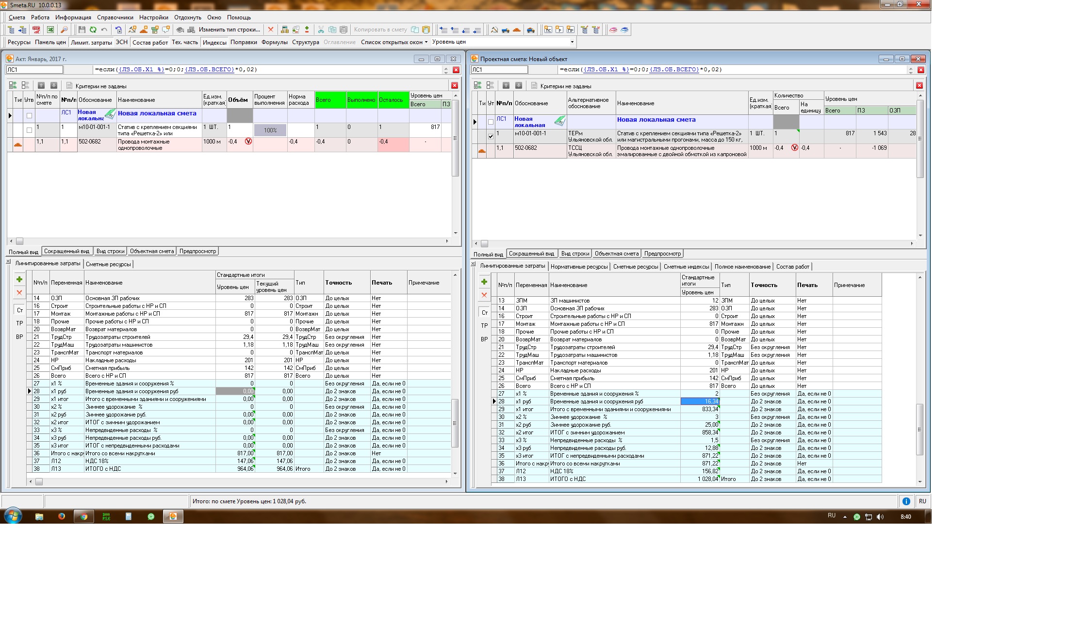

Сообщение smetaru73 Чт Ноя 16, 2017 7:46
ArtemovSS писал(а):Если изменить шимитированные, то такой проблемы не будет...
Там где считаете значение, например временных, измените формулу на =всего*0,02
И.т.д.
попробовал как сказали не помогло, все тоже самое. во вложении можно увидеть формулу.

Сообщение Zaharova_L Чт Ноя 16, 2017 20:11
smetaru73
1. У вас версия 10.0.0.13, просьба обновить до 10.0.0.15
2. Параметры сметы, типовой расчет, назначте ТР версия 10
3. В проектной смете, что то касается лимитированных затрат. У вас одна локальная смета, но дополнительные начисления назначены к ЛС и к объекту, и они разные. Необходимо удалить акт. В объекте поправить начисления, а именно через знак = проставить процент начисления ЗУ и непредвиденных(почемуто процент видено, но нет формулы), потом сформировать акт. И тогда все перенесется.

Сообщение smetaru73 Пт Ноя 17, 2017 7:41
Zaharova_L писал(а):
smetaru73
Исправленные начисления сохранить, как новый шаблон.
Спасибо! Но я понял в чем дело было! Я ставил процент сразу в шаблоне лимит.затрат, а надо ставить в строке формул и тогда все переносится как надо! Раньше просто в 8 версии можно было значения менять сразу в шаблоне и они переносились в акт, а сейчас только в строке формул.
