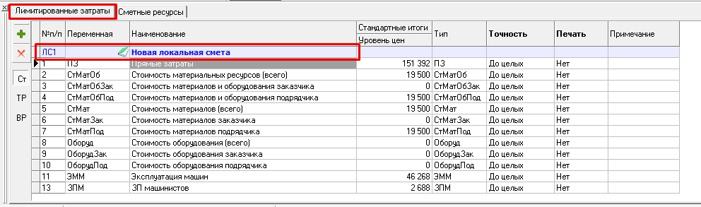

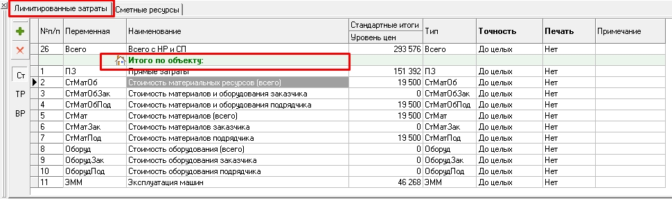

Мы делаем Импорт объекта в формате АРПС.
Чем поможет скриншот?:) На всякий случай во вложении скриншоты.
Заранее спасибо за помощь.

Сообщение InarP Ср Дек 20, 2017 23:16
Добрый вечер!
NonSolus писал(а):При Импорте добавленные строчки не появляются
В программе, в открытой смете, в окне "лимитированные затраты" строки пользовательских итогов добавлены к локальной смете или объекту (см. скрин 1 или 2)?
Если пользовательские итоги добавлены к локальной смете, то прикрепите к сообщению, пожалуйста, файлы в формате sob и arp, чтобы можно было их посмотреть и проверить, а если к итогам по объекту, тогда все правильно, формат предназначен для передачи информации только по локальным сметам.
Re: Не работает Импорт шаблонов лимитированных затрат из АРП
Сообщение NonSolus Чт Дек 21, 2017 8:51
Действительно, пользовательские итоги к локальной смете после импорта появились, спасибо!
