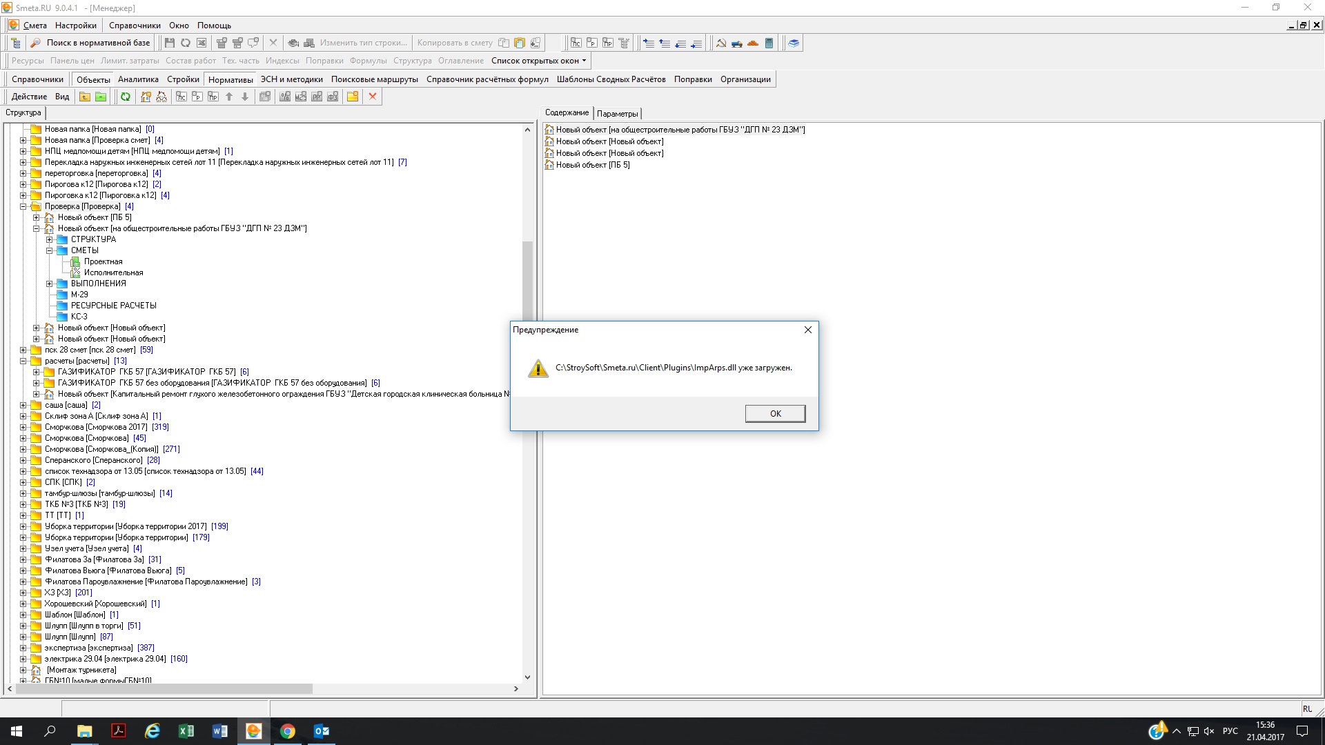

Сообщение pkoltsov Пт Апр 21, 2017 15:40
постоянно вылазит ошибка модуль impaprs.dll уже загружен. как можно исправить. В самой смете.ру не смогли помочь (((
