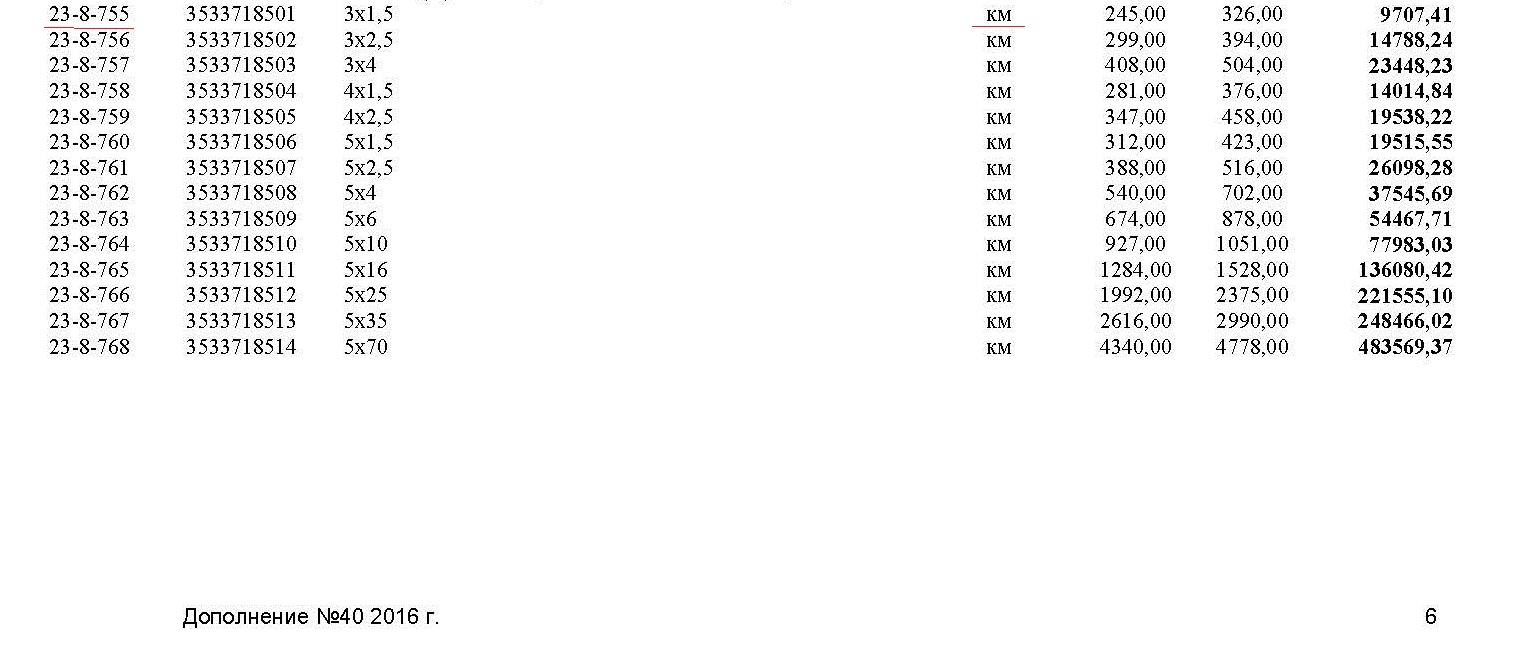

Доброе всем утро, день, вечер. В базу ТСН-2001 добавили кабели с еденицей измерения 1 кросс, хотя кабель силовой ВВГнг-lsltх 3х1,5. Подскажите пож.на 100м прокладки кабеля какую норму расхода взять?

Щелкни на изображение, справа единица измерения будет. Это с печатного сборника 40 дополнения к ТСН, скачать можешь на сайте Москомэкспертизы...
А "кроссы" - это косяк разработчика программного комплекса

Спасибо всем огромное. По цене так и поняла, что км

Вы адекватны? Как спецом можно было поменять верное наименование единицы измерения на неверное? Ладно еще при первом выпуске сборника с этой позицией мог разработчик нормативной базы ошибиться, но вот что бы специально выпускать сборник дополнений и вносить туда изменения с верного наименования на неверное - это нонсенс.
Сейчас то 43е дополнение действует
Лень было печатные сборники просмотреть??? На сайте москомэкспертизы они все выложены...
Это не косяк разработчика !, это так были переданы исходные данные от поставщика !
Конечных пользователей Сметы.ру это не волнует, в печатном сборнике все верно, в формате вашей программы - нет.
