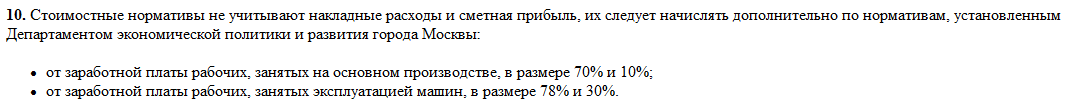

Добрый день! Подскажите как должны выглядеть лимитированные в СН 2012 (2016 г)
По аналогии с ТСН ? Итог: ПЗ+НР+СП+ЗПМ* 1,07 где 1,07 согласно технической части, скопировала кусочек из тех части во вложении.
Спасибо заранее за ответы!

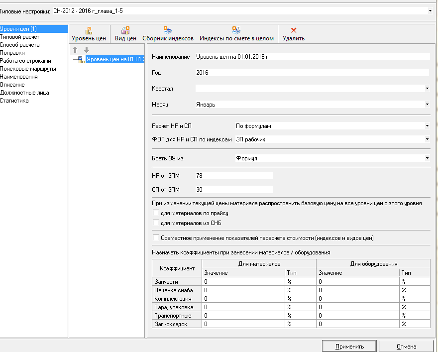

Сообщение ArtemovSS Вт Фев 28, 2017 12:22
если у Вас параметры объекта корректно настроены, то в стандартных лимитированных в строке "Всего с НР и СП" указан корректный итог и Вам необходимо просто сделать ссылку на данную строку.

Сообщение multik2005 Вт Фев 28, 2017 13:06
ArtemovSS писал(а):если у Вас параметры объекта корректно настроены, то в стандартных лимитированных в строке "Всего с НР и СП" указан корректный итог и Вам необходимо просто сделать ссылку на данную строку.
Спасибо большое за ответ! В параметрах стоит 78 и 30, то есть получается Всего с НР и СП включают ЗПМ*1,08?
В тсн просто обычно совпадает и Итого с НР и СП и собственные итоги по формуле допустим ПЗ+НР+СП+ЗПМ*1,67 ( за октябрь допустим индекс), а здесь в сметет совсем не совпадают итоги:(
и смета еще из арпс импортирована:(

Сообщение ArtemovSS Вт Фев 28, 2017 13:16
в базе СН по другому считаются НР и СП от ЗПМ в расценках по перервозке, по этому не совпадает.

Сообщение multik2005 Вт Фев 28, 2017 13:22
Спасибо огромное! тогда буду ориентироваться на Итого с НР и СП:)

Re: Лимитированные в СН 2012
Сообщение multik2005 Вт Фев 28, 2017 22:49
expert69 писал(а):В базе ТСН (если у Вас 8я и выше версия программы) итог Всего с НР и СП Ваши 167% также включает, а Вы их задваиваете получается при Вашем шаблоне (который перетек со старой версии)
Нет-нет, я не накручиваю еще сверху. Я вот в чем запуталась, что в ТСН строчки Итого с НР и СП и строчка Итого- с формулой ПЗ+СП+Нр+ЗПМ*1,67( то есть как бы расшифровкой расчета) - равны, за редким исключением убегает копейка. А здесь в СН 2012 получается, что строка Итого с НР и СП и если Итого вручную по шаблону ПЗ+СП+НР+ЗПМ*1,08 получается не равны. вот в чем загвоздка была.
