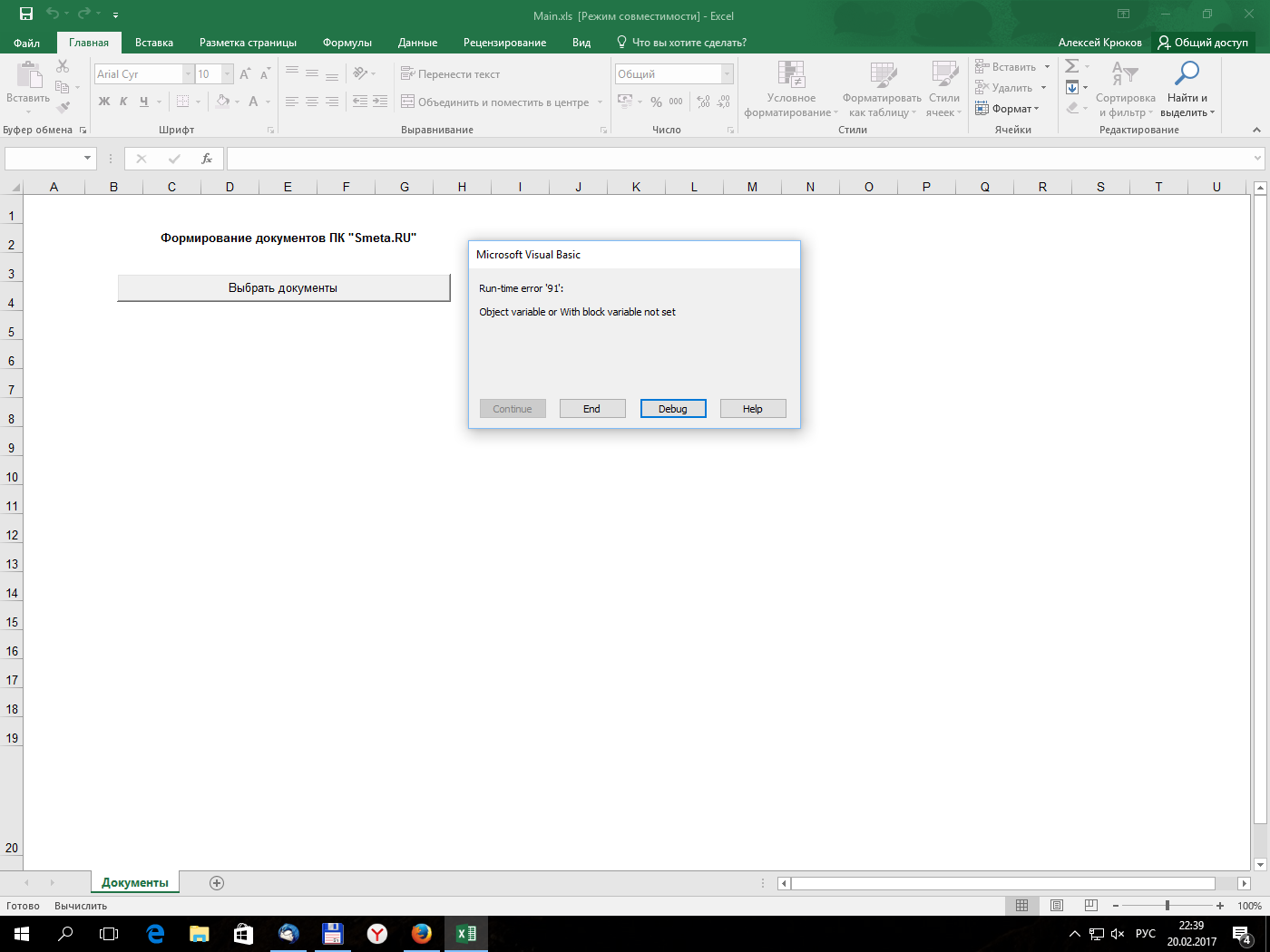

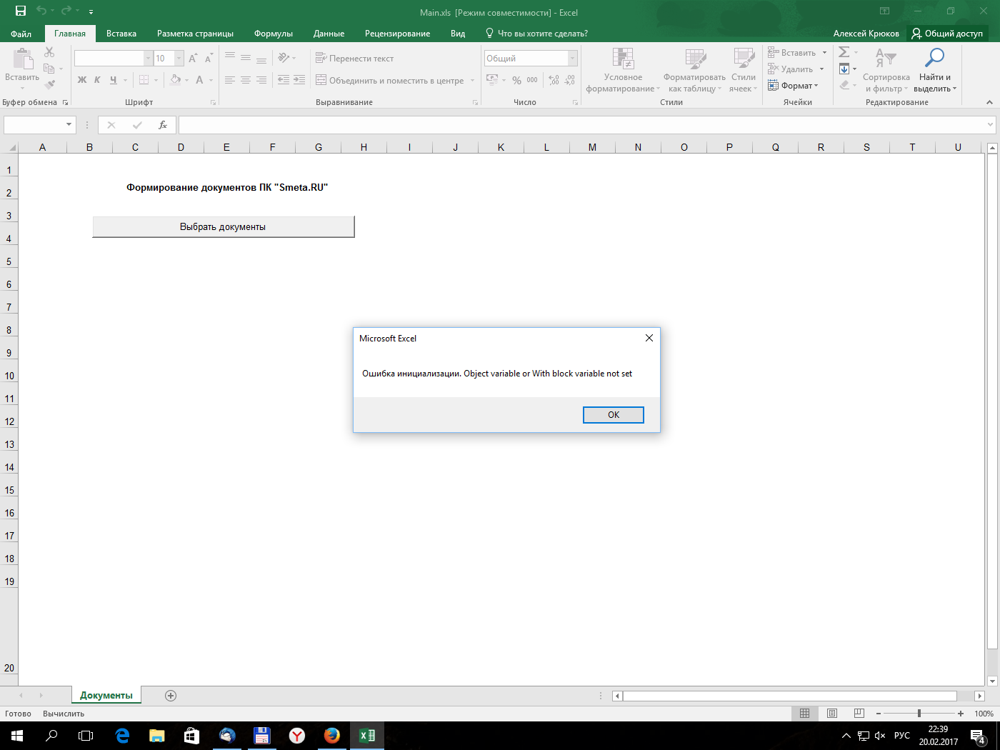

Сообщение SnowFlaker11133 Пн Фев 20, 2017 22:53
Установлено: Windows 10 x64; Microsoft office 2016; Smeta.ru 8.0.0.36
При экспорте в excel возникает ошибка (см. вложение) "Ошибка инициализации..". (То же самое происходит и при простом открытии файла main в excelshabl)
Макросы и объекты ActiveX включены (полный доступ в настройках). Office переустанавливал. При такой же конфигурации на работе все работает. Благодарен за любую помощь.

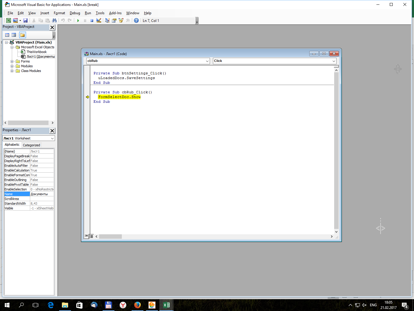

Сообщение Timur Вт Фев 21, 2017 9:06
Пришлите скриншот в момент возникновения ошибки, но после нажатия на кнопку "Debug". Так можно будет дать более точный ответ происходящего...

Сообщение SnowFlaker11133 Вт Фев 21, 2017 17:57
Пожалуйста.

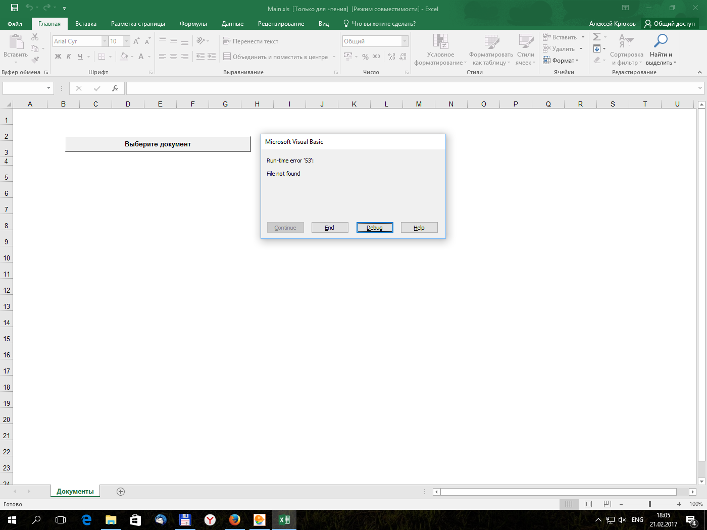

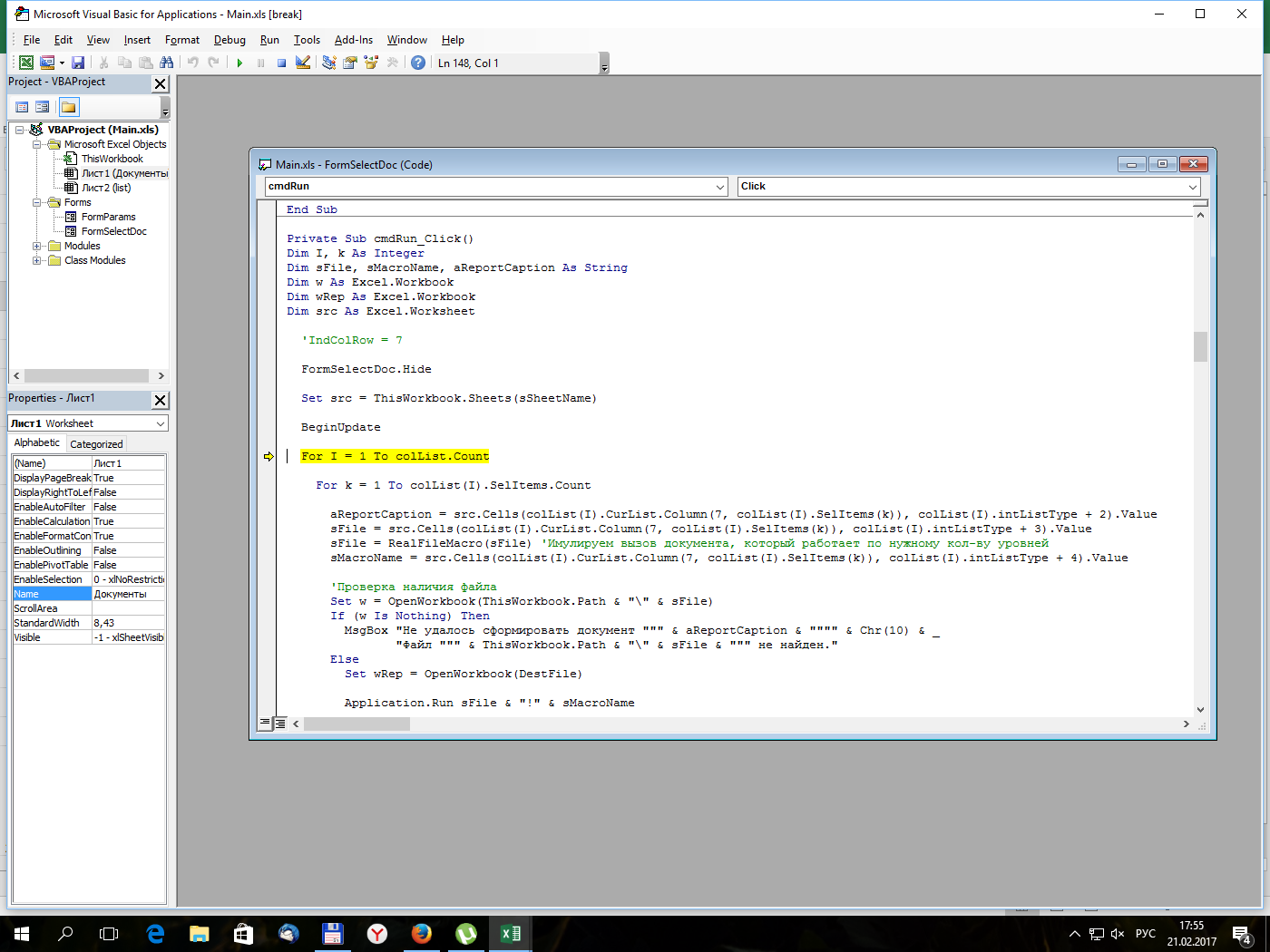

Сообщение SnowFlaker11133 Вт Фев 21, 2017 18:09
Скачал и поставил отчеты с Вашего сайта ради эксперимента. Вот что выдает..

Сообщение SnowFlaker11133 Вт Фев 21, 2017 18:18
В общем после перезаписи шаблонов отчетов (скачал с сайта) вылетела ошибка об отсутствии файла workingFolder, после чего я записал в папку этот старый файл и все пошло. Тему можно закрывать.
