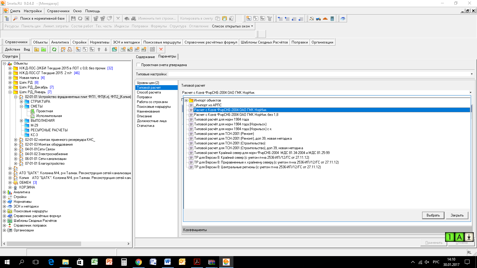

Добрый день возник такой вопрос. Берем расценку 01-02-089-10 рыхление мерзлого грунта клин-молотом. Применяю типовой расчет Приравненному к крайнему северу ( т.к. для ГМК НорНикель) Накладные расходы и сметная прибыль 84 и 45 соответственно. НО. По порядку определения сметной стоимости для ГМК Норникеля должны быть 68 и 28 соответственно. Может нужны для программы какие то обновления?

ТР для Версии 8: Приравненные к крайнему северу (с учетом п-ма 2536-ИП/12/ГС от 27.11.12. Версия программы у меня 9.0.0.0.

Для корректной работы ПК Smeta.ru Вам необходимо установить последнюю версию программы(патч www.smeta.ru/static/1_1097.html#office9#office9/релиз www.smeta.ru/static/55_8443.html#office9) в соответствии с Вашей версией, а так же выбрать типовой расчет для базы норильского никеля(Расчетные формулы ФирСНБ-2004 ПАО ГМК Норильский Никель.srf)www.smeta.ru/static/55_62.html.

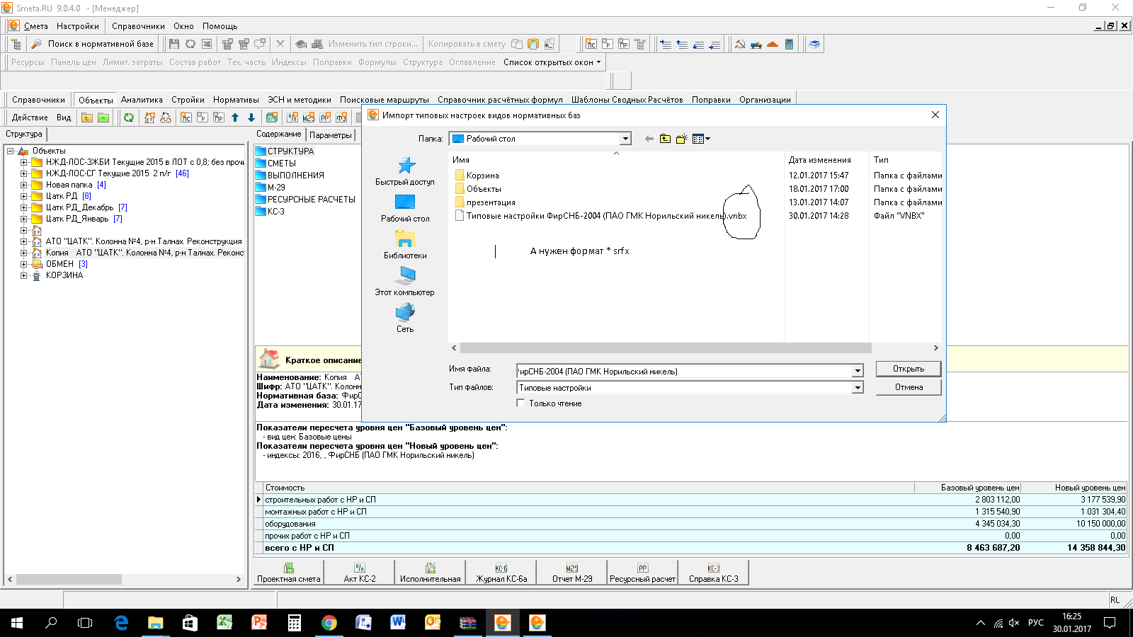

[quote="Zaharova_L"]Попробуйте импортировать этот типовой расчет, с учетом 4 дополнения[
У меня программа при импорте не видит этот файл

Перед началом импорта типового расчета его необходимо сначала распаковать. Формат .rar не импортируется в базу данных программы напрямую.

Конечно же я его распаковала, другие форматы предназначенные для этой программы он видит , а именно этот файл нет

Порядок импорта типового расчета следующий:
В окне менеджере щелкнуть по пункту "Справочник расчетных формул" правой кнопкой мыши, выбрать "импорт типовых расчетов" и указать распакованный из архива файл "ТР для Версии 8 Расчет с Коэф ФирСНБ-2004 ОАО ГМК НорНик 05 10 2015.srfx". Нажать "Открыть". Типовой расчет импортируется в базу данных программы.
В дальнейшем, в параметрах объекта, необходимо назначить на объект именно этот типовой расчет.

Вы пытаетесь произвести импорт через режим "Справочников типовых настроек" видов нормативных баз в новом формате .vnbx. Это неправильно. Делайте импорт согласно инструкции, представленной в предыдущем сообщении.
