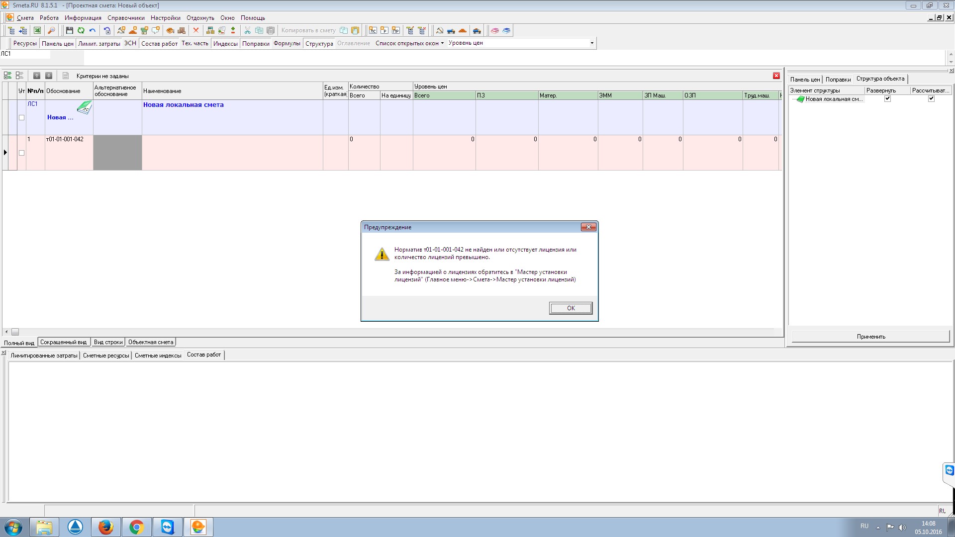

Добавляем сметную строку, заносят шифр т1-1-1-42, далее Ctrl+Enter. Программа корректирует шифр на т01-01-001-042 и выводит ошибку. Прилагаю скриншот:

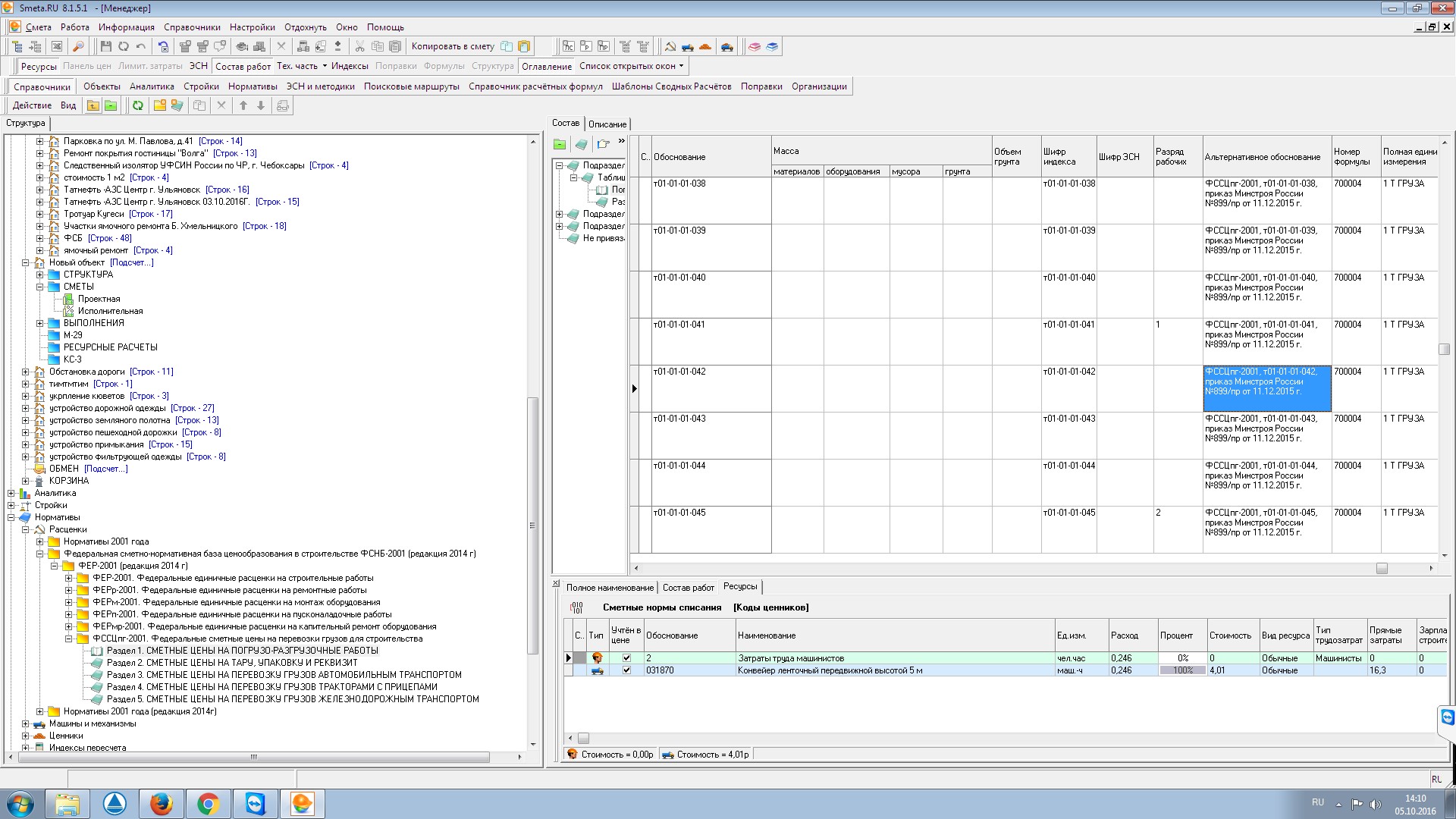

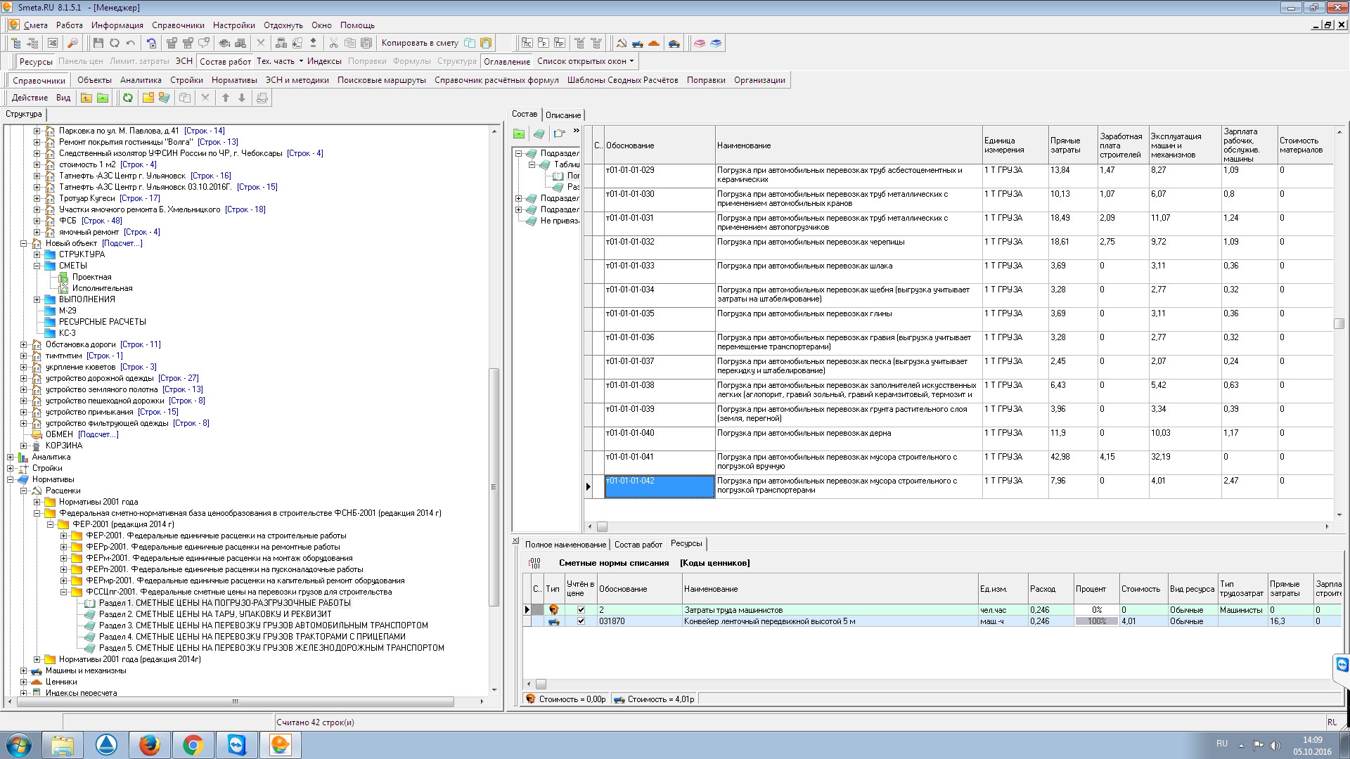

Скрины шифра в сборнике:

Есть два варианта.
1. Обновиться до версии 9.х
2. В параметрах программы убрать галку "Приводить обоснование к виду ГЭСН"
но во 2 случае придется обоснование вводить со всеми "нулями"
