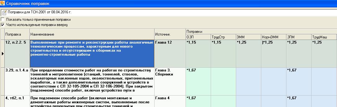

Подскажите, как в программе добавить поправочные коэффициенты на ремонт и реконструкцию 1,15, 1,25 (Общие указания к ТСН.2001 п. 2.2.5), в общем списке поправок их нет.
Не хотелось бы каждый раз вручную их вбивать.

В справочнике данная поправка присутствует. Возможно у Вас установлена довольно старая редакция. Скачать актуальный справочник поправок можно здесь http://www.smeta.ru/static/1_1226.html

Коэффициенты применяются к расценкам из нового строительства при отсутствии нужных расценок в сборниках на ремонтно-строительные работы ТСН.2001-6. В справочнике поправок они присутствуют, посмотрите внимательнее.
Чтобы назначить поправки на все строительные расценки, используем формы критериев.

InarP писал(а):Здравствуйте!
Спасибо огромное!

stihir писал(а):Коэффициенты применяются к расценкам из нового строительства при отсутствии нужных расценок в сборниках на ремонтно-строительные работы ТСН.2001-6. В справочнике поправок они присутствуют, посмотрите внимательнее.
Уже разобралась, спасибо.
