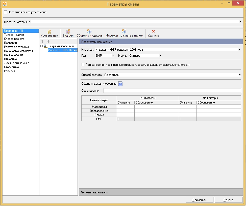

Если пользуетесь версией 8.х и выше, то можно воспользоваться таблицей "Общие индексы к сборнику" (см. Screenshot_1). Заполните таблицу (только колонку "Инфляторы") и коэффициенты пересчета будут применяться на материалы по прайсу. Если составляете смету в "базе", то тогда можно выделить все материалы по прайсу, кликнуть правой кнопкой мыши (ПКМ) по любому из выделенных материалов, найти пункт "Действия", в выпадающем меню выбрать "Назначить индексы на выделенную часть" и заполнить значения в строке "Материалы", колонке "Инфляторы".
