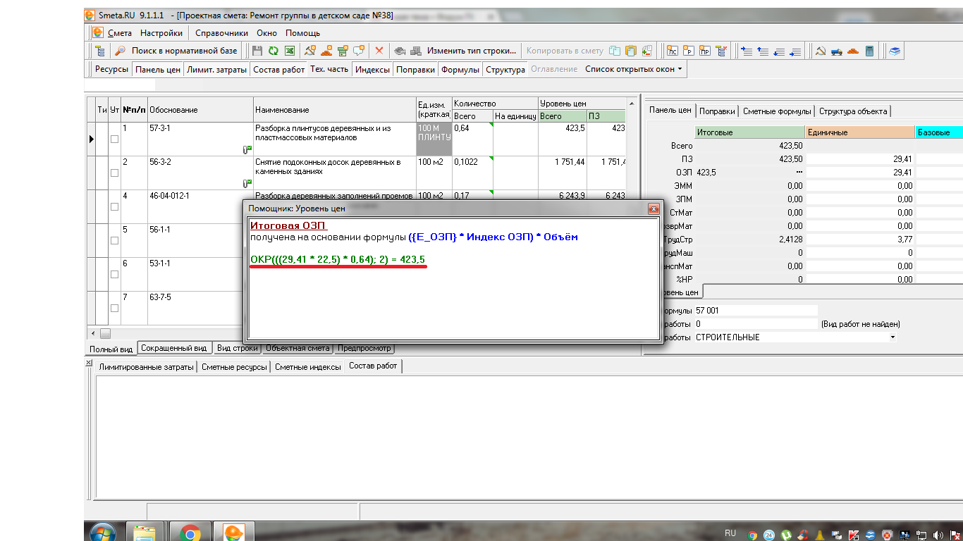

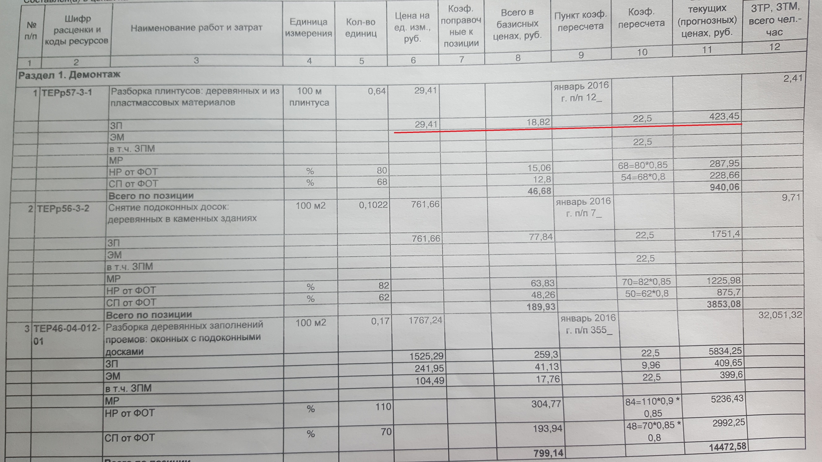

есть бумажный вариант сметы, составленный в Гранд Смете и при переносе её в Смета.ру 9.1.1.1 происходит следующее. В Грд Смете при расчете следующей формулы
Код: Выделить всё
Итоговая ОЗП
получена на основании формулы ({Е_ОЗП} * Индекс ОЗП) * Объём
округление делается при каждом умножении и итог получается другим. Скриншоты прилагаю.
Вопрос: как поменять формулу расчета внутреннюю формулу расчета?

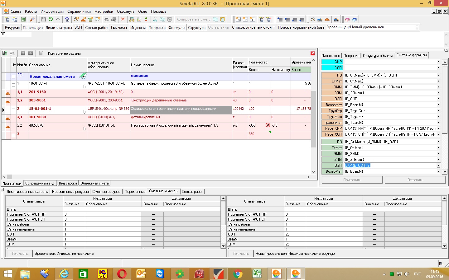

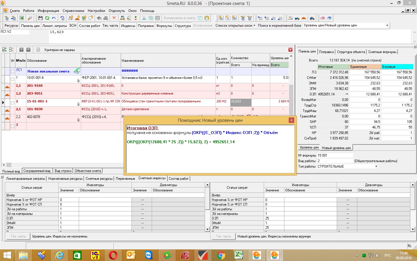

Не совсем согласен. То, что нельзя округлять промежуточные значения ДА, а сделать промежуточное округление в нашей программе все таки можно.
Надо сделать копию типового расчета и в Формулах в итоговых значениях статей прописать, например, вместо Е_ОЗП вот это:
ОКР({Е_ОЗП};2)
Тогда при использовании такого типового расчета, считаться итоговое значение будет так:
Т.к. у нас в программе индекс имеет приоритет перед объемом, сначала округляется ОЗП*Индекс, потом умножается на Объем, дальше идет округление, заданное в параметрах.
Но!!!!!!!!! 99,9%, что в гранде расчет не такой, там сначала округляется ОЗП*Объем, а потом умножается Индекс, и еще раз идет округление.
Поэтому с указанным выше способом все равно будет расхождение.
