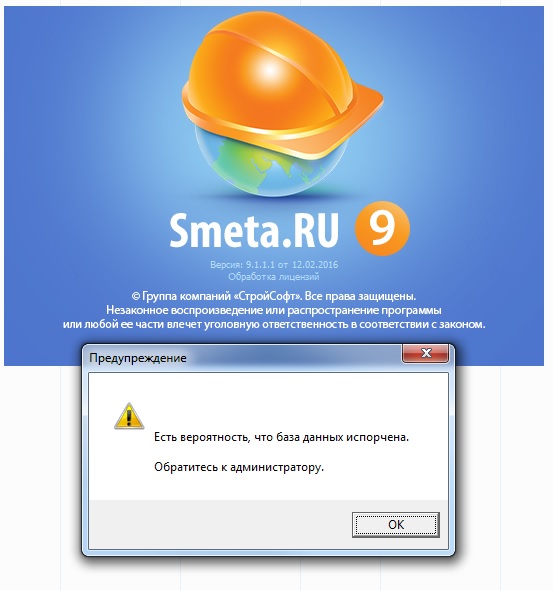

Добрый день. Помогите с ситуацией: база 8.0.0.36. Установлена на севере. Три клиентских места с ключами, соответственно работают по сети. Периодически программа начала зависать. Пишет поиск данных и висит. Проверка БД в файле log1.txt. Ремонт БД в файле log2.zip.
Как победить? Заранее спасибо!

phil777 писал(а):Пишет поиск данных и висит.
Можно подробнее описать, где пишет и при выполнении каких действий (скриншоты приветствуются). Сообщение может быть связано с выполнением продолжительного запроса...

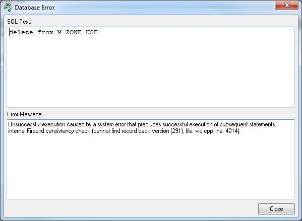

Как очистить таблицу кто-нибудь знает? :D

arbeiten писал(а):Как очистить таблицу кто-нибудь знает?
Re: ошибки в БД
Сообщение arbeiten Пн Авг 08, 2016 15:56
Timur , благодарю!
