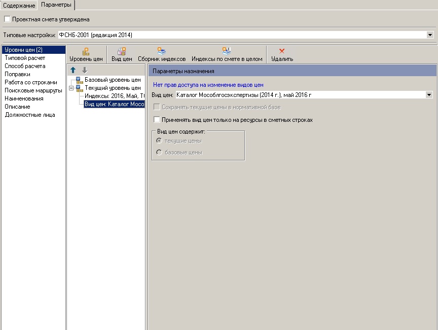

Вот у меня какая проблема. Я не могу в своей смете (составлена в расценках ТСНБ 2001 МО, редакция 2014, вер. 15.0) использовать дополнительно купленные мною расценки:
1. Каталог ГАУ Мособлгосэкспертиза (2014 г)
2. Каталог оборудования по объектам Московской области
Расценки установлены через "установку, удаление нормативов", виды цен импортированы. Если зайти в виды цен и выбрать, например, справочник каталог ГАУ "Мособлэскпертизы" то цены на материалы там отображаются:
Но если зайти уже в сам справочник, то там цен нет вообще:
Соответственно в смету все эти цены переносятся также с нулевой стоимостью. Многочисленные обращения в службу поддержки программы ничего не дали, так как ребята "работают на счетчик", то есть по почте дают односложные ответы в одну строчку, да еще и не подписываются. Эта программа установлена на домашнем компьютере и работаю с ней дома, так что возможности позвонить в службу поддержки в рабочее время нет. Приходится переписываться с таким неудовлетворительным результатом.
Пробовал и назначать и активный вид цен на справочник, и добавлять дополнительный вид цен в параметры объекта (как советовали в поддержке), но все равно ничего не помогает. У кого есть опыт и возможно пошаговая инструкция как использовать эти расценки в смете?

Во-первых, на втором скриншоте видно, что активным назначены "Оптовые базовый цены ФСНБ-2014 И1", что никакого отношения не имеет к КТЦ Мособлэкспертизы, поэтому цены там не отображаются.
Во-вторых, назначать активным вид цен в 9 версии совсем не обязательно (только если необходимо просмотреть текущие цены вне сметы).
В параметрах, назначенный вид цен должен выглядеть таким образом.

Сообщение AlexNikNikSmeta Вт Июн 14, 2016 19:55
Да, спасибо, все получилось!
Правда немного напрягало что можно сделать активным только один вид цен, а у меня два дополнительных "каталог доп. материалов" и "Каталог доп. оборудования", но в программу вызвались оба:

Всё верно, активным можно назначить только один уровень цен единовременно. Назначение его активным на саму смету не влияет (как было ранее в предыдущих версиях).
