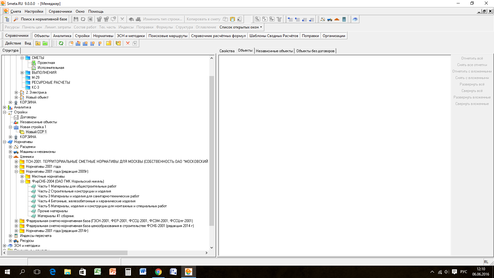

Сообщение Veselina Пн Июн 06, 2016 12:17
Создала узел ССР и В вкладке объекты у меня пусто.

Сообщение kons_bak1 Пн Июн 06, 2016 12:47
Необходимо перейти на вкладку "независимые объекты", выделить нужные и нажать на кнопку "перенести" (справа)

Сообщение InarP Пн Июн 06, 2016 12:49
Здравствуйте!
Откройте вкладку "Независимые объекты", выбрав стройку "Новая стройка 1" в структурной части, выберите нужные и нажмите на кнопку "Перенести", на панели справа. После этого можно открывать ССР.

Сообщение Veselina Пн Июн 06, 2016 13:03
Вкладка " Независимы объекты" тоже пустая.

Сообщение kons_bak1 Пн Июн 06, 2016 13:09

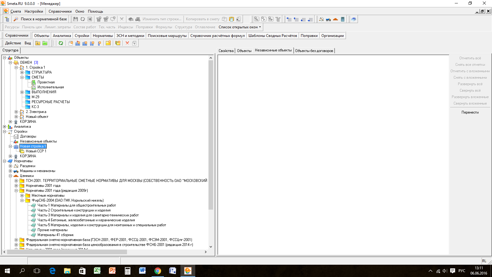

Вам надо "встать" на стройку. На скриншоте видно, что вы "стоите" уже на сводном сметном расчете (ССР).

Сообщение Veselina Пн Июн 06, 2016 13:13
ТАК ?

Сообщение Aleksandrov Пн Июн 06, 2016 13:18
У Вас все объекты находятся в папке "Обмен", для того чтобы они появились в списке независимых объектов их необходимо перенести или скопировать в папку "Объекты".
