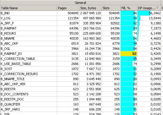

Сообщение Akina Чт Июн 06, 2013 12:48
DP Usage говорит, что 56% занимает таблица B_IND, 13% V_LOG, 9% A_SRF_F, 7% B_RABMAT, 6% B_RESURS, 4% B_NNAME. Все остальные - менее 1%. Общее количество данных в таблицах - 3.7 Гбайт.
Можете ли Вы дать какие-то рекомендации по "опрессовке" БД?

Re: Как уменьшить объём БД?
Сообщение Semenov Пт Июн 07, 2013 12:29
B_IND - установленные сборники индексов (Менеджер - Нормативы - Индексы...) - удалите лишние, если они не нужны
V_LOG - "логирование" действий пользователя - очищаются пользователем Администратор (Настройки - Администрирование - Журнал операций - Очистить)
A_SRF_F - типовые расчеты (Менеджер - Справочник расчетных формул) - если в базе нет объектов, то можно оставить только заведомо необходимые (Типовой расчет для ТСН-2001 (Строительство) / ...(Ремонт) )
Дальше - таблицы с нормативами (Менеджер - Нормативы - Расценки / Машины и механизмы / Ценники)
Остальное - то что менее 1%

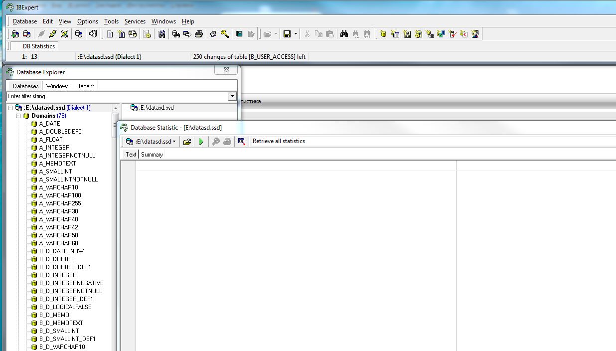

Удалил все объекты (около 2,5тыс.), очистил корзину (ждал несколько часов пока удалится)... а размер базы (файл: datasd.ssd) остался прежним.
С чем это связано и как уменьшить размер?
Заранее благодарю за комментарии и помощь в решении вопроса.
ЗЫ Версия IBExpert по ссылке http://rghost.ru/7q8TPGFZj.

Открываю Retrieve all statistisc - все пусто. Куда копать?
Сообщение WEER Пн Фев 29, 2016 11:26
arbeiten писал(а):как уменьшить размер?
Пользуйтесь функцией создания резервной копии программы мониторинга.
Сообщение Semenov Пн Фев 29, 2016 11:41
WEER писал(а):Пользуйтесь функцией создания резервной копии программы мониторинга.
точнее, создания и восстановления из резервной копии, или кнопкой "ремонт базы данных"
