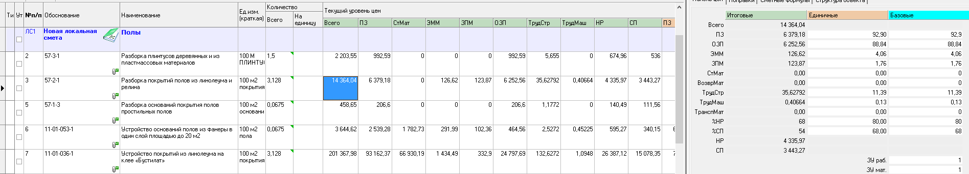

Добрый день,

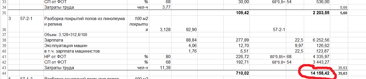

возникла такая проблема: отличается сумма в расценке из программы и то что показывает предпросмотр. Скриншоты прилагаются.
Программа Smeta.ru 9.1.1.1

В программе итог неверно считает почему то, хотя по статьям все сходится.

Попробуйте нажать "Пересчитать смету"...Если не поможет, то присылайте sobx
Аналогичные проблемы сложно решить только по скрину...необходимо видеть как прошел расчет сметы, что бы понять в чем проблема...

Спасибо за помощь. Проблема устранилась переустановкой программы с нуля.
